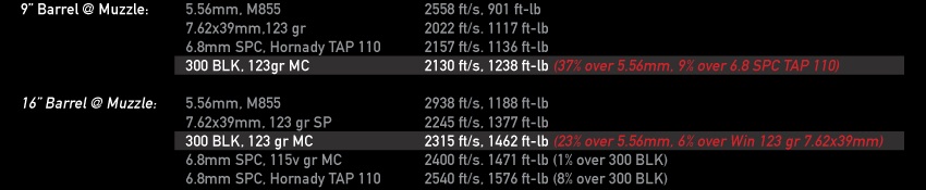

Compañero Cutis por que no pones la del 300 blackout????????? , no te preocupes que ya te la pongo yo. Saludos
https://www.ballistics101.com/300aac_blackout.php

cutis escribió:Saca tu las conclusiones , el 300blk es de prestaciones muy parecidas incluso inferiores al 7,62x39 del ak y este a su vez es mas inferior en prestaciones que un 30-30 una cosa es disparar a una silueta o disparar sobre un coyote y otra muy distinta es parar la carrera de un jabali
Compañero Cutis estás seguro de tus afirmaciones???????. Te agradecería que defendieras tus afirmaciones con datos. Si aquí damos opiniones es para ayudar a compañeros no para liarlos mas. Creo que has afirmado cosas a la ligera. No quiero polemizar ni dejar en evidencia a ningún compañero pero para poder afirmar cosas hay que tener datos y no hablar por hablar. Saludos

Para estar en igualdad de condiciones el largo del cañón tiene que ser igual, si eres tan amable pon los enlaces de donde sacas la información. Saludos.

Mira compañero a veces menos es mas y me explico. Que calibre es mas potente el 260 rem o el 300 win. Mag., pues el 300 verdad????? Pues los 2 tienen la misma trayectoria a 1000 metros. Algo parecido pasa con el 300 blackout con el 5.56x45. El 5.56 carga mas polvora + velocidad que el 300 blackout pero el 300 blackout tiene mas pegada po el tamaño del proyectil. Saludos
