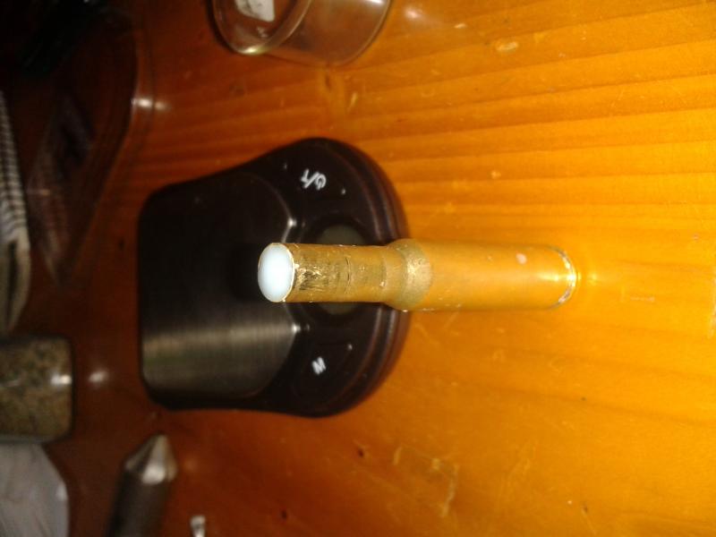

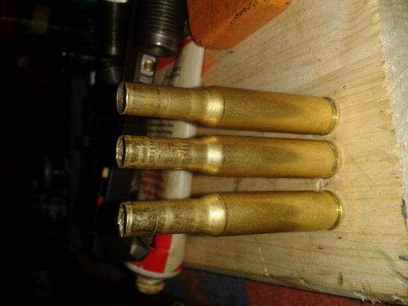

Teniendo ya toda la munición para la caza de este año preparada, me he dado cuenta de que tenía 20 vainas del 30-06 muertas de risa en el fondo del cajón de recarga, he decidido transformarlas al .308. Esto ya lo había hecho con varios cientos hace tiempo para poder dispararlas en el dichoso CETME, tras haberlas trimado a 51mm, y siempre me había llamado la atención como quedaban las vainas tras pasarlas por el die de recalibrar del .308 (bien lubricaditas)quedaban como las vainas de salvas una vez disparadas, pero sin las marcas del cierre de estrella en la boca. Nunca probé a meterlas en la recamara tal cual, pues supuse que no entrarían.
Bien, pues esta mañana se me ha ocurrido que si las pasaba otra vez por el die del 7*57,solo el cuello, conseguiría reducir el diámetro de la boca a 7.82 mm, y tras hacerlo he conseguido que cierre perfectamente el cerrojo.

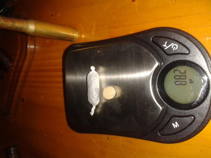

Ahora viene lo bueno. se me ha ocurrido hacer una carga muy suave de PSB-1 ,( no voy a dar datos para que a nadie se le ocurra probarlo), relleno de kapoc y rellenar con perdigón del 10 un cilindro de papel del largo del nuevo cuello de la vaina, haciendo un taquito de corcho para evitar que dicho cilindrín se cuele en la vaina, y sellado con cera. Vamos, un cartuchito de perdigones para el FR8.
El peso de perdigones que me arroja el cálculo del volumen del cuello resultante es de 92 grains,dando un peso en balanza de 88 grains, por lo que su utilidad es prácticamente nula para la caza de otra cosa que no sean ratas y ofídios, pero al menos he estado entretenido toda la mañana.
Ahora, por favor os pido, que nadie se rasgue las vestiduras, ya que esto no es más que un ejercicio de trasformación de vainas (el cual ya he realizado con anterioridad para reformar vainas para el 43 spanish, llamado fireforming) fruto del aburrimiento.
Para aquellos que piensen que es una locura, deciros que hace ya más de 20 años que recargo tanto munición metálica como semimetálica, ésta última con polvora negra inclusive,reformo vainas de distintos calibres para poder utilizar dos rifles de calibres obsoletos y que el cerrojo utilizado es una accion 98, por lo que los comentarios sobre el tema seguridad y mi salud mental (aunque lo penseis), preferiría que los obviaseis.

P.D.unas fotos del engendro.
