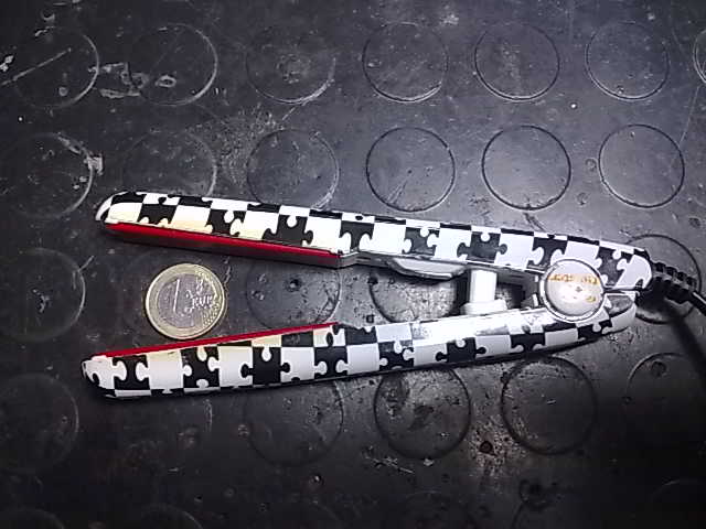

Como soy de "culo inquieto" aparte de dormir esta noche he estado pensando y nada mas levantarme le he jodido la plancha de pelo a la mujer, asi que os relato lo que he hecho:
Se coje una plancha de pelo de las que tiene la mujer tirada en los doscientos cajones de su propiedad, como soy bueno le he cojido la mas cutre, eso si, tenia una digital con botoncitos y REGULACION DE TEMPERATURA... :lol: :lol: :lol:

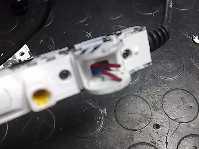

Se le quita el pasador y el muelle que la mantiene siempre abierta, se cortan los cables de la parte que no vamos a utilizar, se aislan......

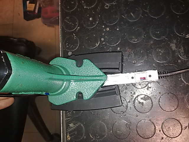

Se cortan los sobrantes de plastico y metemos los cables aislados por dentro del mecanismo, quedando una superficie plana que irradiara el calos justo en el centro de la recalibradora-engrasadora..

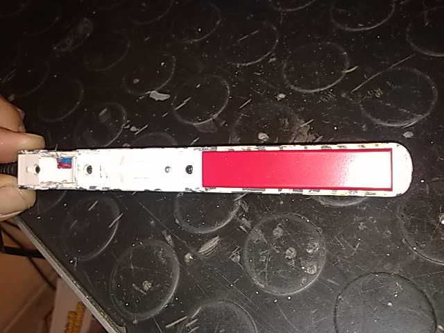

Se cojen un par de maderitas de la altura oprtuna para que toque la plancha de pelo con el metal ( en mi caso le pondre dos pequeños muelles bajo la plancha para que tenga una pequeña tolerancia al movimiento)....y ya esta calentando....no la he probado, pero seguro que tendre que como maximo tendre que conprar la plancha con regulacion de temperatura (20€)....

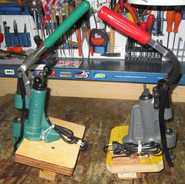

Veo que has hecho tu versión de mi invento que te comente por privado, enhorabuena en definitiva es lo mismo pero con tu toque personal. Fijate que yo no cai en la cuenta de la plancha de calor de pelo (sera por que estoy medio calvo jeje).
Os pongo la foto de mis maquinas con mi invento instalado en ambas.
Dentro de la peana de madera que veis, que coloco en una mordaza (gato) de banco de trabajo para utilizar la maquina, hay encastrada una resistencia de una pistola de cola caliente de los chinos (resistencia de 60 a 80 w) y el agujero esta relleno de papel aluminio para que haga contacto con la base de la maquina y propague mejor su calor.
Bueno, por que llevan funcionando varios años, bonito, por que soy el padre de la criatura y barato, por que la pistola puede valer unos 10 euros.
Que mas quereis?????, bueno eso si hay que currarselo, pero el ahorro es considerable y si se jode pues a por otro pistola de cola y ya esta.

luis7 escribió:Veo que has hecho tu versión de mi invento que te comente por privado, enhorabuena en definitiva es lo mismo pero con tu toque personal. Fijate que yo no cai en la cuenta de la plancha de calor de pelo (sera por que estoy medio calvo jeje).
A las siete de la mañana tenia cerrada la ferretería del barrio y me pillaba mas cerca la plancha de la mujer :D :D ...yo tampoco me acordaba de la plancha hasta que me a venido un flash, que también estoy medio calvo,ji,ji,ji,,, además si se ponen es estos aparatos un regulador de potencia de la luz, tendríamos intensidad de calor variable.... :apla: :apla: :apla:
