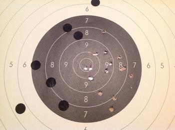

Hola Wibols!
Óptima A...........11'8 gn.
Pistones y vainas.......S&B
Puntas coladas con gas check, FN de 150 gn calibradas a 308"
A 100 metros con miras abiertas y uso de apoyo delantero en posición sentado. Pendiente de recibir llave especial para corrección en deriva.
Llevo muy poco trajinado con el bicho pero humildemente es lo que te ofrezco por si te vale. Por cierto el alza para 100 metros posicionado a 300 mt. Un saludo y enhorabuena por la adquisición, tiene mucha historia.

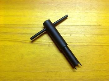

archiduke escribió: Pendiente de recibir llave especial para corrección en deriva.
con un trozo de tubo de 6 u 8 mm y una lima se hacen por dos perras

Mensajepor wibols » 10 Sep 2013 22:35
archiduke escribió:
wibols escribió:Acabo de caer en el lado oscuro y he comprado un mauser coruña fr8, me gustaría recargar tanto carga estándar como cargas reducidas, de momento la única pólvora que tengo es optima A (tengo Ba10 pero la descarto para este calibre), ¿podría alguien recomendarme cargas y puntas para esta pólvora y calibre?
No pienso cazar con el, el único huso que le daré sera disparar a los negros a 50m y a 100m
Pd: (a los negros de las dianas, mal pensados)
Hola Wibols!
muchas gracias por tu receta, de momento he cargado similar, vainas santa barbara, pistones winchester large rifle, 12gr optima A y puntas H&N HS RN de 165gr, a ver como reacciona el bicho.

Mensajepor archiduke » 10 Sep 2013 22:48
Gracias Gumersindo por tu asesoramiento del ingenio. Esta misma tarde lo recibí. Un saludo cordial. :birra^:
