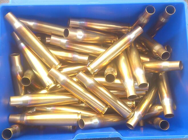

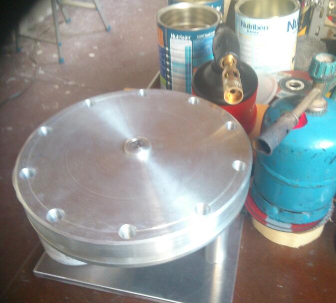

Mensajepor Melandru » 27 Jul 2013 11:05

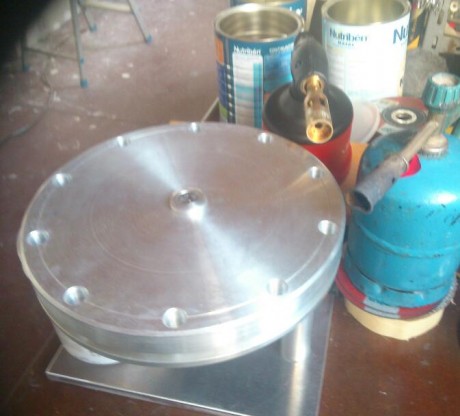

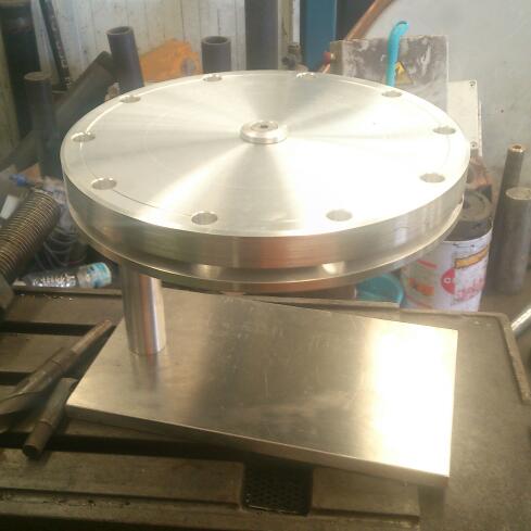

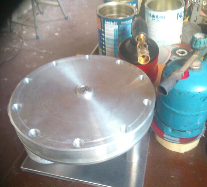

Weno, pues después de ver muchos video en YouTube y tras varias pruebas, este es el resultado. Lo tengo grabado. Si alguien sabe subir lo ,se lo envió p wass.
Weno, pues después de ver muchos video en YouTube y tras varias pruebas, este es el resultado. Lo tengo 00
Weno, pues después de ver muchos video en YouTube y tras varias pruebas, este es el resultado. Lo tengo 01
Weno, pues después de ver muchos video en YouTube y tras varias pruebas, este es el resultado. Lo tengo 02

Mensajepor Melandru » 27 Jul 2013 11:21

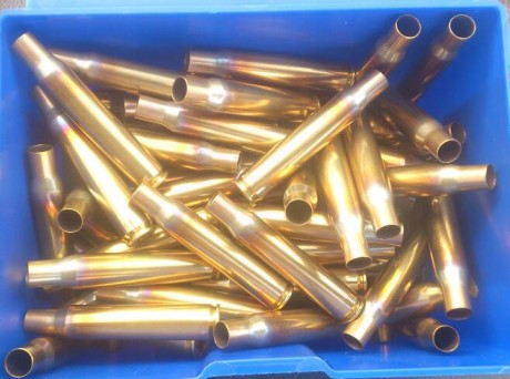

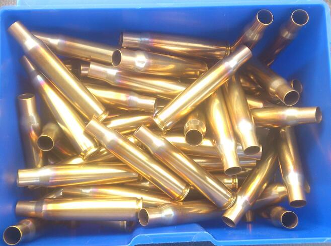

100 vainas en 5 minutos.
Weno, pues después de ver muchos video en YouTube y tras varias pruebas, este es el resultado. Lo tengo 10

smithgimenez
Mensajes: 2538
Registrado: 30 Ago 2012 11:17
Re: Anneling case
Mensajepor smithgimenez » 27 Jul 2013 17:32
Hola compañeros, una pregunta, y perdonad mi ignorancia, pues en temas de recarga de munición de arma larga voy bastante perdido, ya que yo sólo me dedico a la recarga de arma corta; Entiendo que este tratamiento de calor que se le aplica al cuello de la vaina se supone que es para recuperar elasticidad en esta parte y así alargar la vida de ésta evitando la rotura, más o menos es eso ¿no?. Mi pregunta es: Si este tratamiento es bueno para este tipo de vaina, ¿sería también igualmente beneficioso para los calibres de arma corta con vainas de una longitud determinada?, tipo 44M, 45 colt, 454casull, 357M etc... Saludos
smithgimenez
Mensajes: 2538
Re: Anneling case
Mensajepor smithgimenez » 27 Jul 2013 17:41
Por cierto, melandru, Enhorabuena por el "tocadiscos", se ve que te lo has currado, Y te lo dice un gran aficionado, por no decir "fanático" de las cosas prácticas hechas por uno mismo, y si esas cosas además de bien hechas funcionan bien, como es el caso, para mí no tienen precio y justifican sobradamente las horas que uno haya podido invertir en hacerlas, y éste es un claro ejemplo de ello. Reitero mis felicitaciones.
:apla:
Pd. ¿Donde has camuflado el motor?
Melandru
Mensajes: 7224
Registrado: 15 Ene 2008 09:01
Re: Anneling case
Mensajepor Melandru » 27 Jul 2013 18:07

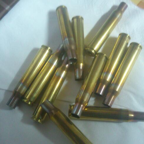

Pues ademas de proporcionar una mayor elasticidad, lo q supone una mejora de la precision, alarga notablemente la vida de las vainas.
He llegado a leer q pueden llegar a las 40 recargas en calibres Standard.
Un apunte importante. Tras calentar el cuello ,debemos pasar una grata de bronce p dentro para quitar una pequeña costra q se forma ,así al introducir el proyectil , se deslizara sin problemas.
PD:Soy de culo inquieto y siempre estoy perpetrado algún artilugio

El sistema esta muy bien currado no le falta nada mas que una mano de pintura y el PVP puesto en una etiqueta y pasaria por un aparato comercializado

muy bueno melandru, pintadita nada por lo que es ve es de aluminio una pulida para que brille como el cromo

Mensajepor Melandru » 29 Jul 2013 11:40
Si alguno se aventura a hacer uno, q se compre un soplete de mezcla con propano. Es mucho mejor.
