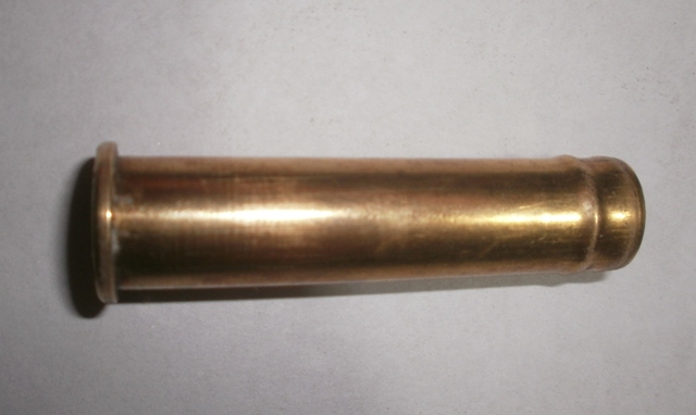

Hola, recientemente recargando 45-70, meti la pata con un cartucho, al colocar la punta deforme la vaina lo cual, considerando que por aqui son dificiles de conseguir y cuando se encuentran son caras, pues me interesa mucho recuperarla, si se puede.
Agradeceré si alguien me da una mano con indicaciones de como proceder

Todas las consideraciones que tu quieras. Caras o baratas, olvidate de la vaina.
Y la proxima vez, presta mas atención a lo que estas haciendo.

Antes de tirarla, prueba a calentar la zona deformada con un soplete y cuando cambie de color le habrás recocido el material.
Pasala por el díe de recalibrar un milímetro, luego vuelves a calentarla y cuando enfríe un pelín, recalibras otro milímetro...
Es decir, toda la vaina de una vez no, sino poco a poco.

Jaen38 escribió:Antes de tirarla, prueba a calentar la zona deformada con un soplete y cuando cambie de color le habrás recocido el material.
Si llevas a cabo tan minucioso trabajo, tendrás después de todo, un anillo de la vaina encajado en la recámara después del primer tiro con esa vaina.
Si te quieres ahorrar todo el trabajo posterior para sacar el anillo, tírala ya.

Como ya te ha dicho el compañero, corres el riesgo de "anillar" la recamara, lo de recocer hay que hacerlo con cuidado y sumergiendo los dos tercios restantes en agua. Hay que hacerlo bien o no hacerlo. Ya es sabido que los experimentos con cocacola.

Para arreglar tu problema necesitas unos alicates grandes, mejor si son del tipo de presión. Coges la vaina por el extremo del cuello con los alicates y la chafas hasta que quede plana. Así de simple. Luego la tiras a la basura si quieres.
