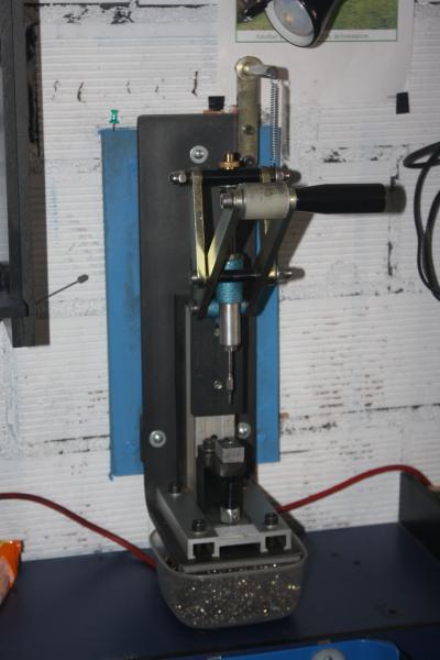

Yo tengo este artilugio de mi invención, estoy tramitando su fabricación en serie. Si no te corre prisa, espero poder tener algunos hechos en unos meses. Saludos

Podrías expilicar un poco mas ,,,, ppr ejemplo utilizas el Die de recalibrar ..???
En la foto parece que solo quita el poston...lo digo por la aguja que se ve claramente...
Cuando podrîas tener uno a la venta....cual es su precio...???

Cinco tiros escribió:Podrías expilicar un poco mas ,,,, ppr ejemplo utilizas el Die de recalibrar ..???
Interesante,,, :birra^:
Efectivamente, sólo quita el pistón, pero este trabajo lo efectúa con mucha rapidez, (unas 1500 vainas/hora) Ventajas: Cuando trabajas con prensas progresivas es muy conveniente hacerlo con vainas despistonadas, pues al quitar el pistón, éste va acompañado de escoria y pólvora quemada que va a parar al mecanismo de giro de la máquina, ensuciando
