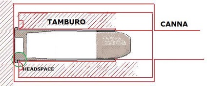

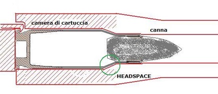

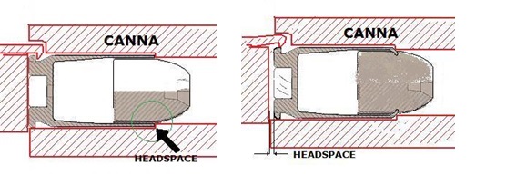

All'Headspace
Parece que algunos tenemos dudas de lo que es el All'Headspace mencionado por muchos recargadores y manuales de recarga, este es el espacio entre la vaina del cartucho y la recamara al no ajustarse, exactamente, el cartucho a las paredes de la recamara una vez cerrada
Este espacio está situado en diferentes puntos entre la vaina y la cámara dependiendo de la forma de ambos.
Como suele decirse, una foto o dibujo vale más que mil palabras, veamos algunos diseños con estos puntos, que siempre deben ser tomadas en cuenta por el recargador.

Re: All'Headspace
El headspace según quién te lo explique lo contará de una manera u otra. Observa la que dio Jack O'Connor: es el espacio libre que queda entre el culote y la cabeza del cerrojo una vez el cartucho hace tope cuando entra en la recámara. Y se quedó tan ancho el tío; lo mejor es que en Winchester no le corrigieron y lo repitió varias veces a lo largo del tiempo. Como tenía ese genio que le hizo famoso a ver quién le llevaba la contraria.
Hoy sabemos más. Esas fotos son muy ilustrativas del headspace. Un cartucho con pestaña hace el headspace en ella, en la boca de la recámara. Uno sin pestaña o culote rebatido hace el headspace en los hombros. Un magnum con cincha en la cincha. Un 9 Luger, .45 ACP, etc, precisamente en el canto de la vaina, por lo que no hay que crimpar en exceso.
Hablamos mucho de headspace en relación con los cartuchos standard (y ahora magnum modernos y Newton: sin cincha) de arma larga. La relación recámara-vaina ha de estar dentro de una tolerancias, pasadas las cuales la vaina puede romperse por disponer de excesivo espacio para dilatación. Headspace excesivo.
Cuando recalibramos sólo de cuello, headspace cero en teoría.
El concepto headspace viene, como la palabra "magnum", de la industria botellera. El headspace en una botella es el volumen que queda sin ocupar por el líquido.
Hemos hablado bastante del headspace en este foro, pero no recuerdo los hilos. Quizá alguien tenga mejor memoria.
Por cierto, en inglés no decimos All'headspace. Sólo headspace. De dónde has sacado el prefijo?
JW.
JW.

Re: All'Headspace
Es un modismo entre los recargadores italianos, es lo que recuerdo, por eso lo he escrito asi

Re: All'Headspace
Muy cierto eso de que "Una imagen vale más que mil palabras". Y más en este caso, gracias por tu sencilla a la par que valiosa aportación con éstas imágenes.
Re: All'Headspace
Vale, gracias, comprendido.
A saber porqué lo usan y de dónde lo sacan.
JW.
JW.
From my cold, dead hands !!
