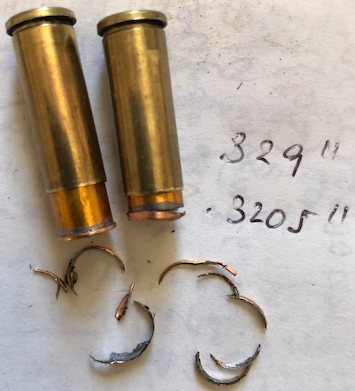

Feliz Año y Día de Reyes, compañeros.
Refloto este hilo de hace años porque tengo una duda similar a la de Jogoncu con el .32 S&W Long.
Hace años que recargo, aunque de forma discontinua. En su día me ajustó la Lee Pro 1000 un compañero del club y así estoy cargando los distintos calibres. Algo habré hecho mal porque con los últimos proyectiles de una caja de 500 H&N 100 gr .314 WCHB cobreados recargué 50 cartuchos Fiocchi y pocos entraban en la recámara de mi Hämmerli 280. Al igual que el compañero pregunté y me recomendaron comprar el Factory Crimp Die para subsanarlo.
Consulté nuestros foros y leí este hilo de mensajes.
Observé una pequeña deformidad en la vaina coincidiendo con la longitud del proyectil, además de una mala terminación al final de cartucho originada por rebabas del proyectil al introducirlo. Desarmé el die tercero y comprobé que tenía restos de plomo.
Lo resolví quitando la aguja desempistonadora al die 1 y recalibrando con el mismo todos los cartuchos. Pretendo solucionar la colocación de proyectiles ajustando con un cartucho factory el die 3.
No me planteo, de momento, comprar el Factory crimp die dado que ya recargué casi 500 sin necesitarlo, aunque considerando el consejo del compañero Smithgimenez sí lo compraré para el calibre 44 porque las vainas que tengo son débiles y debo crimparlas bien porque a algunas se les soltó e introdujo casi al completo el proyectil dentro de la vaina por efecto de la fuerza del muelle de mi Winchester Mod 1892.
Intento abrir la boca de la vaina al máximo, haciendo tocar el die con el shellplate, para lograr lo que indica Firefighter: que la mayor parte del proyectil entre en la vaina con la presión de la mano, pero no lo consigo. Quizá porque los proyectiles son de .314” y deberían ser de .312”. Tomo nota para cuando acabe los 2500 que me quedan.
Disculpa la extensión de este mensaje. Si piensas que puedes ayudarme, te agradezco cualquier sugerencia.
Muchísimas gracias.
Un saludo cordial.
Muchísimas gracias.
Un saludo cordial.

Re: Problema con cierre boca 32 S&W
En los dies que realizan el Crimp e introducen el proyectil hay un problema si no están bien regulados y es que coincide un momento donde se está introduciendo el proyectil y está cerrando la boca de la vaina, por lo que " recorta " el proyectil.
Yo utilizo los RCBS y ocurre esto mismo, posiblemente pq están pensados y diseñados para dejar el proyectil a ras de vaina o por encima.
Yo saqué el empujador y me comí la punta en forma de cono, ligeramente, solamente para que no pudiera hacer la función de guillotina.
Yo dejo el proyectil medio milímetro dentro de la vaina y cerrada un poco más de como viene la comercial, ya que de no hacerlo así mi expert interrumpe.
El cierre de boca en el 32 (no cirmpado) es un tema muy comentado aquí en el foro y cada uno tiene una receta que le funciona, por lo que no voy a decir que va bien o no.
Mi forma de cerrar es dejar la punta sobre 0.5 mm fuera de vaina y cerrar la vaina para que el borde se quede mínimamente hacia dentro abrazando la punta, pero no hincado en ella. Si hablamos con medidas, el cartucho con punta de 314 tendrá de medida en borde de vaina de 334 milesimas de pulgada, pues yo la dejo sobre los 333-332, muy poco cerrado como veis y a mi me ha funcionado muy bien y la gsp se lo como todo, cerrado o sin cerrar, el algo bueno que tiene.
Tipo de cierre, como ya sabéis el tipo tapercrimp es el cierre que según la generalidad de los comentarios que se leen en el foro es el que se le debe dar al 32 wc, intentando no usar el roll crimp usado para revolver, pero no quiere decir que este no funcione ya que hay muchos que lo utilizan y va bien, pero este cierre tiende a afeitar la punta al salir ya que el plomo es blando. El problema viene de que los dies que se venden normalmente para el 32 viene con cierre tipo roll crimp ya que los americanos usan el 32 para revolver y no pistola, pero buscando se pueden encontrar con cierre en taper crimp.
Yo pongo la punta y cierro en dos pasos siempre y utilizo dos dies iguales RCBS uno de ellos con el empujador quitado para cerrar y el que pone la punta no cierra solo deja la punta a la medida que uso. De comprar un juego de 3 dies, busca uno de cierre en taper y despues te buscas otro die de poner la punta de la marca que sea y lo utilizas solo para poner la punta sin que importe la forma en la que cierra ya que no lo vas a usar para eso.
Reeding tiene un die de cerrar exclusivamente para el 32 en taper, rcbs tiene die de cerrar en taper y en roll tambien, desconozco el resto de marcas.

Si entra poco, abre mas el abocardado, si entra demasiado lo contrario
Por cierto la terminación de los cartuchos del .32 ha de ser sin crimpar la vaina o con un ligero crimp (mas bien rectos) y además el proyectil TOTALMENTE introducido dentro de la vaina.
Dejar el proyectil algo salido del cartucho (1 milímetro)es una práctica habitual, pero que solo da ventaja balística si tiras con revolver, en las semiautomáticas solo provoca ensuciamiento de la recámara, e interrupciones por atasco en la rampa de alimentación.
Estoy deacuerdo contigo, la vaina casi recta solo un ligero cierre , hay quien no eso , yo le doy muy poco , casi nada .
tampoco creo que sea tirar el dinero en un cuarto dei , si te da mas confianza esta bien utilizarlo .
570 puntos no los hacen muchos en España y en competición menos , ni en 32 ni en 9 .
Saludos .
