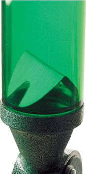

PD: A lo que me dice Brubaker, ¿qué es un deflector de carga? Yo uso un dosificador de lee que viene como con una especie de "tornillo" que es el que regula la cantidad de pólvora que entra en el dosificador... supongo que es de lo más corrientito del mercado aunque a la gente le da buenos resultados, por lo que he leido en otros foros y en este mismo, la Optima A es complicada a la hora de dosificarla... así que agradecería saber lo del "deflector". dejo el mensaje enviado por Brubaker.

el problema que tienes con el dosificador de LEE es exactamente el mismo que tendras con cualquier otro de tipo "mecánico", la pólvora Optima A al ser una pólvora en escama o laminilla se dosifica mal.
Otro punto a tener en cuenta es el "asentamiento" que sufre la pólvora dentro del dosificador, si se asienta más pues pesará más, ese asentamiento se produce por la propia manipulacion del dosificador (y por la presion ejercida por el peso de la columna de pólvora), con lo que deberas ser muy meticuloso en la manipulacion, haciendo todas las operaciones exactamente con la misma fuerza, numero de golpecitos. . . . me explico?. Pero eso te ocurrirá tanto con pólvoras en escama como con esferoidales
Brubaker te propone que introduzcas un carton cortado a medida dentro del vaso de modo que la presion de columna ejercida por el peso de la pólvora no incida en ese asentamiento, consiste en un trozo de carton, chapa o cualquier tipo de lámina doblado en V con sendos orificios en sus extremos inferiores para permitir la caida de la pólvora pero sin ejercer la mencionada presion.
Si no estas dispuesto a gastarte una buena pasta en un dosificador electronico o a pesar y "granear" todas las dosis, y dedicando tus recargas a IPSC donde la precision pura no existe, si con 5 grains ya te da factor y con 5,2 no te revienta el arma no te comas mucho el coco .

Exactamente ese es el cometido del deflector dichoso, Gumer lo ha explicado perfectamente,,..que te lo venden de RCBS, si, pero es facil de hacer

Yo uso el dosificador UNIFLOW de RCBS, los baratos de LEE no siempre han dejado satisfaccion entre sus usuarios.
RCBS o Hornady tienen mejores accesorios en mi opinion.
