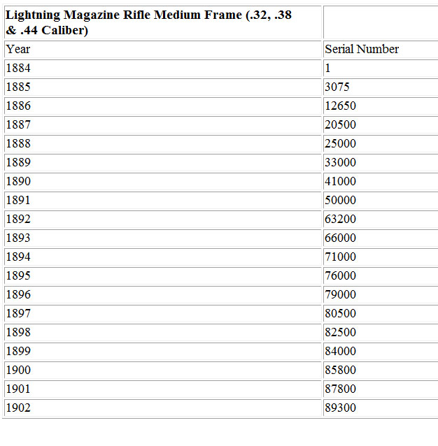

Hola 44 LARGO, eso que comentas de averiguar el año de fabricacion, por el numero de serie como se hace y donde?

Gracias por la tabla 44LARGO, segun esta, mi carabina es entre 1891 y 1892 asi que es facil que usara aun PN,
asi que tendre que andar con cuidado, de todas formas el anterior dueño ha estado tirando catucheria comercial durante 40 años.
