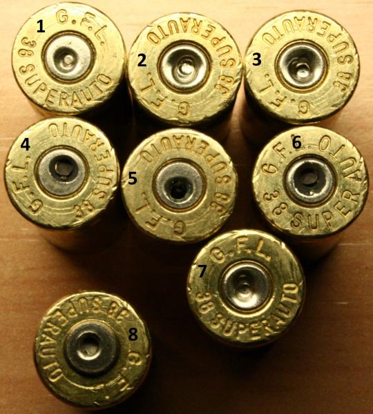

Dejo algunas fotos para ser más ilustrativo:
Las vainas 1-2-3-7 las he metido una vez disparadas en la recamara y me he pasado un rato dandole al gatillo.
Las vainas 4-5-6 han reventado el pistón cuando las he disparado.
Y la vaina 8 la he disparado sin pólvora ni punta, y se ha salido un poco el pistón del alojamiento.

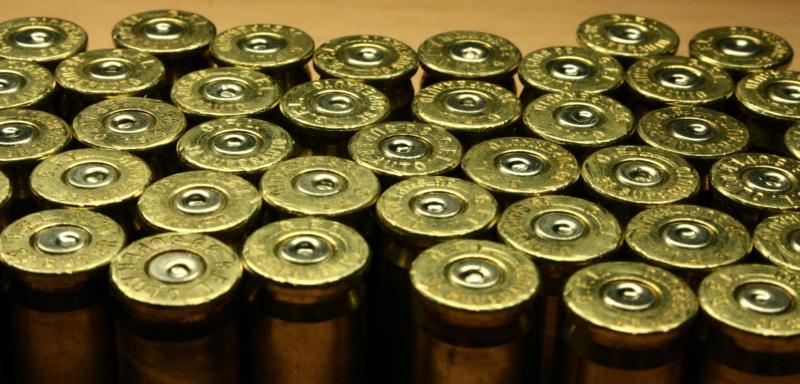

A continuación os muestro el resto de vainas disparadas que no han reventado, digamos, las normales:

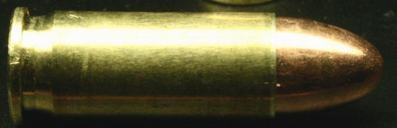

Y ya para acabar, una bala con el detalle de la línea de crimpado:

Seguro que no es el caso pero en cierta ocasión compré un lote de vainas para el .45LC.
Con cargas normales los pistones salían igual que los tuyos y en un principio también achaque el fenómeno a la fuerza del percutor(martillo).
Pero la realidad es que solo pasaba en algunas vainas no en todas.
Después de romperme la cabeza encontré que las vainas disparadas en las que el percutor perforaba el pistón tenían el oído ligeramente mas pequeño que las que disparaba y no perforaba.
Tu última foto parece denotar esta característica ya que sin pólvora ni punta el pistón percutido se sale del alojamiento indicando presión que retrocede y no sale por el oído hasta la vaina.
De cargas para .38 Super (que den factor mayor) ni idea

La cantidad de óptima A que debes poner es cero. La óptima A es demasiado viva. Estás trabajando con sobrepresión y creo que has tenido suerte al no tener un accidente con 5,5 de Optima A y puntas de 147 grains.
Para dar factor mayor con 38 Super mi lista de mejor a peor pólvora es:
1-Vihtavuori N105
2-Vihtavuori 3N38
3-Vectan SP2
4-Optima R
La óptima A ni siquiera está en la lista. Si yo sólo tuviera óptima A tiraría en minor hata que consiguera pólvora adecuada.
Según los puristas del IPSC la cota ideal va desde 31,15 hasta 32,15. Pero 32,50 o 31,00 pueden ser igualmente válidas y funcionar perfectamente.
Yo no tocaría la aguja. Antes cortaría una vuelta del muelle real. Pero antes de eso bajaría las presiones.
Lo de la vaina 8 no lo he probado nunca pero me parece raro. Puede que sea lo que ha dicho firefighter: un oído muy pequeño. Pero de todos modos los pistones Magtech son bastante duros. No sé.
El crimpado me parece correcto. Yo prefiero un poco más pero se hace difícil cuantificarlo. Cuando desmontas un cartucho la marca del crimpado debe verse a simple vista en el proyectil.
