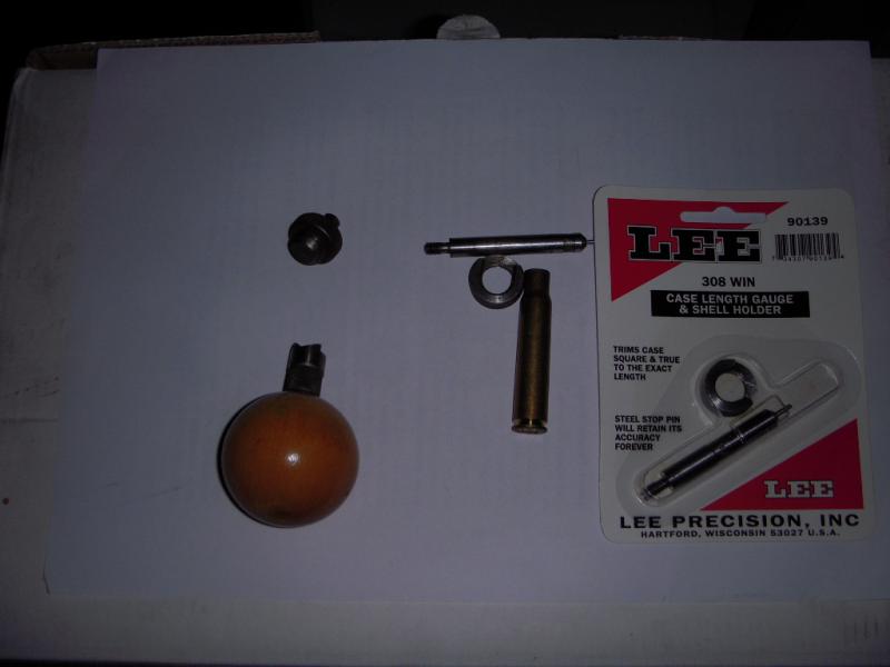

hola.
como podeis observar no soy un gran experto en recargar pero solo me falta el recortavainas.
me gustaria que me explicaseis un poco como funciona. me intersa sencillo para recargar 7mm rem mag 7x 64 y 243w.
llevan shell-holders?
me sirven las mismas piezas para los tres?
precio de los sencillos?
agradeceria alguna foto.
un cordial saludo. muchas gracias

Milimundi te adjunto foto con lo basico para recortar vainas,la bola de madera es un mango en el que va alojado la cuchilla que es universal y la pieza que esta delante es para colocar el selholder que es individual para cada calibre junto con la varilla o matriz que da el largo de la vaina el selholder y la varilla que estan al lado de la vaina es para 7x57 y lo del estuche es 308W como veras un juego por calibre en armeria izquierdo lo tienen,este sistema lo utilizo con taladro,saludos

Como lo sujetas todo esto mas el taladro?
y el aparato que lleva una manivela al lado que lleva un juego de fresas?
es lo mismo?
o lo suyo fotografiado son los complementos de eso?
gracias

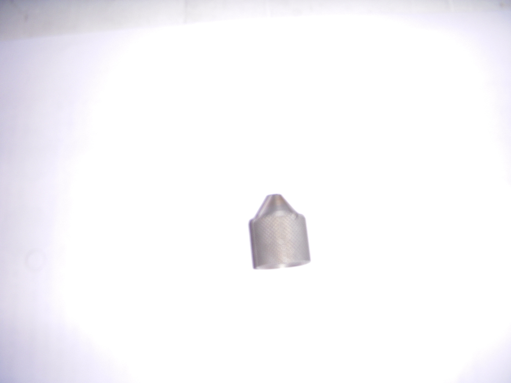

La pieza que hay encima del mango redondo es la que se sujeta en el taladro por una parte es un eje exagonal que se pone en el portabrocas del taladro y por el otro lado va roscado y hay se pone el selholder,en el mango con forma de bola se rosca la varilla matriz del calibre a recortar,en esta nueva foto adjunto lo que se utiliza para quitar las rebabas del interior y exterior de la boca de la vaina una vez recortada
hola.
me 30
Esta pieza conica es la que se utiliza para limpiar la boca de la vaina por la punta para el interior y por la parte de atras para el exterior
