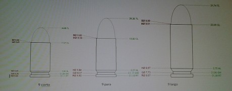

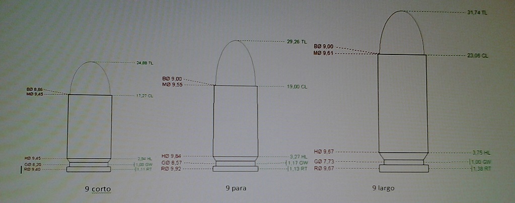

Hola Vicente:
Estoy tratando de decidir qué die comprar para recargar 9 largo y ahora me entero que LEE tiene un die específico del 9 largo. ¿Tienes el numero de referencia? Las opciones que a mí me han dado son las siguientes:
- LEE: die del .38 Super Auto por 42 € aprox.
- HORNADY: Die de 9x23 por 82 € aprox.
- RCBS: Die del 9 largo por 185 € aprox.
Yo me decantaría por la opción más económica puesto que voy a iniciarme en la recarga pero no tengo claro que el die del .38 Super Auto sea el idóneo.
Voy a recargar para una Astra 400 ¿Qué die me aconsejáis?
Saludos,
Re: Pregunto
Hola:
Yo recargo 9 largo con los dies del 9 Para de Hornady, y quedan bien pero el problema reside en la colocación del pistón, si la vaina no esta totalmente centrada, que no es fácil, al empujar se sale por un lado a la mínima y hay problemas de empistonado, y a veces hasta para sacar la vaina del die recalibrador. Se resolvería encontrando un fijavainas o shellholder adecuado a la medida del culote y del cuerpo del 9 largo y no vale el del 9 corto, que lo he probado, ni el del 38 spc, como he leido.
Si alquien lo sabe, que lo diga, por favor, a mi también me gustaría un shellholder del 9 largo, con el del 9 parabellum es una lata.
Acabo de medir el culote y el comienzo del cuerpo o faldón de las vainas del 9L, 7,63 Mauser y 7,65 Parabellum y son los siguientes:
CULOTE CUERPO o FALDON
9L 9,75 m/m 9,70 m/m
7,63 Mauser 9,95 m/m 9,85 m/m
7,65 Parabellum 9,90 m/m 9,85 m/m
El que mas se aproxima al 9L es el 7,65 Parabellum con 1,5 décimas de milímetro en el cuerpo y lo mismo para el culote, así es que quien tenga un sellholder de ese calibre lo podrá comprobar sin necesidad de gastar el dinero en comprarlo y si nos lo dice, no hará un buen favor, creo yo, ¿no os parece?.
Un saludo a todos.
