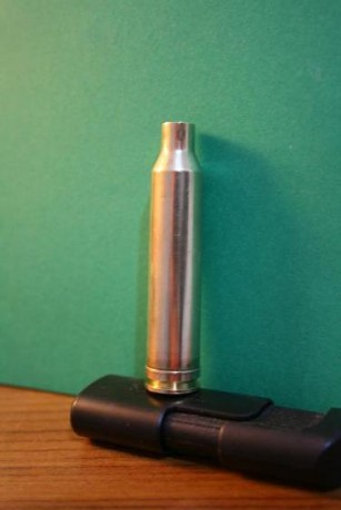

Perdonad que ponga en abierto unas fotos de una consulta privada, pero es que no puedo ponerlas en mi MP de respuesta.
Se trata de una vaina de un 7 mm RM disparada y, por tanto, adaptada a la recámara.

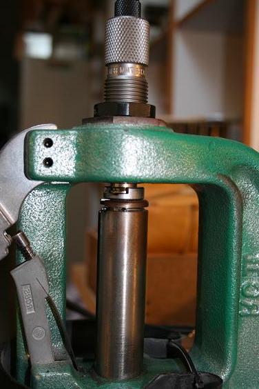

La misma vaina subida a tope dentro del FL die. Es para mostrar que el die no llega a tocar la cincha.

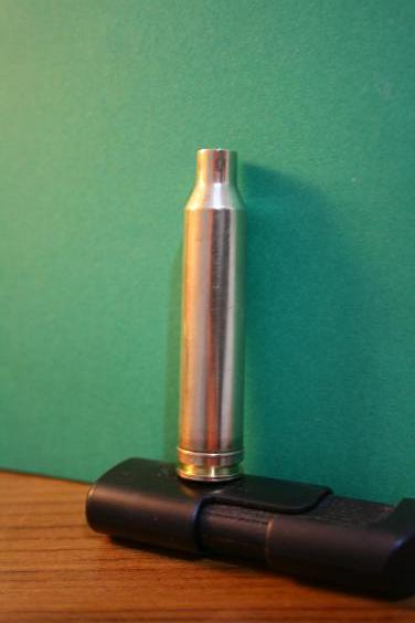

La misma vaina ya recalibrada mostrando las zonas donde el die ha tocado. Se ve muy claro que hay unos mm sin recalibrar porque no hace falta.
Aún cabe una cuestión, y es si el cuello se toca todo o sólo parte. Si es para el mismo rifle que disparó la vaina, realmente no hace falta recalibrar FL y en ese caso tampoco tocar todo el cuello. Y aunque se recalibre FL al provenir la vaina de otro arma, tampoco hace falta tocar todo el cuello. Ni siquiera en el caso de un 7 mm RM, que tiene el cuello corto comparado con los cartuchos standard de alta intensidad.
Es un 7 mm RM pero podría ser cualquier cartucho magnum cinchado.
