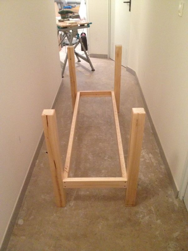

Si eres un "bricomanitas" yo te aconsejo que te la montes tu, te ahorrarás bastante dinero y sobre todo si puedes obtener la madera directamente en una carpintería y la preparas tu después.
Yo, así lo hice (el armazón de la mesa lo hice con listones que me dieron en una carpintería. El tablero, lo compre a medida después en un almacén de bricolage.
Lo que interesa, que sea robusta para aguantar todo el peso de las diferentes herramientas que vayas a poner.
En cuanto pueda, cuelgo las imágenes.

Lo prometido es deuda!!! adjunto foto de como va tomando forma. Subiré mas según vaya avanznado.

Tu mesa pinta bien, Yusius. Estaré atento según vayas subiendo fotos.

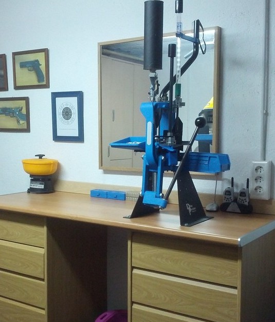

Pues, yo la hice con dos módulos de cajones ya hechos (vienen 5 en cada uno, y son una maravilla), y un tablero "de cocina". Precio total, 125 €. Queda muy solida, espaciosa y pulida. Yo estoy encantado con el resultado.
Los modulos de cajones son de 50 cms. y el espacio entre estos de otros 50 cms. Total medidas de la mesa:
1,50m x 0,60m

Es muy buena idea Grafitti. Oye, ya que te veo la Dillon, ¿podrías decirme que fondo de mesa se necesita para ella? Es un dato que no encuentro y la tolva parece inmensa.
Gracias.

El que quede mas o menos guapa, es lo de menos;lo que importa es que quede robusta, aguante el ajetreo que se le va a dar.
Mi mesa, lleva otro bastidor como el de abajo, colocado en el extremo superior de las patas y encima, irá el tablero, con el grosor necesario, en mi caso, le pondré uno de 3 cm de grosor (tablero alistonado, osea, madera maciza).
Seguiremos informando...

Bajo a medirlo ahora mismo. Supongo que querrás las medidas de las "patas de apoyo" (la "base de color negro").
Te daré esa medida, y lo que necesitas de mesa (teniendo en cuenta el espacio para bascular la palanca).
10 minutos...
Edito:
MEDIDAS DE LA BASE (PATAS): 25,50 CMS.
MEDIDAS MÍNIMA MESA: 33,00 CMS.
MEDIDA ENTRE LA BASE Y EL FINAL DE LA MESA: 7,50 CMS.
Mi mesa hace 60,00 cms. de ancho.
