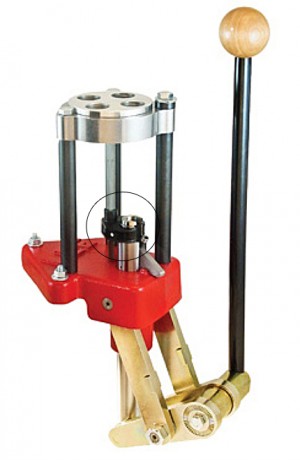

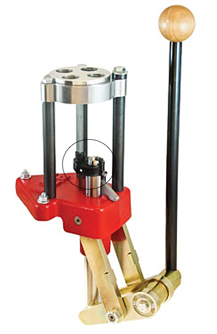

el caso es que apenas dos meses despues de comprar una prensa lee semiprogresiva modelo turret 4 ha dejado de funcionar correctamente por la rotura de una pieza de plastico cuya funcion es hacer girar el cabezal. ya me he puesto en contacto con la tienda, pero mientras contestan o no me gustaria saber si a alguien le ha ocurrido lo mismo y como lo ha solucionado.
adjunto fotos obtenidas en internet de la pieza en cuestion, que es de mala calidad y se rompe por la parte mas fina.

ese repuesto lo hay suelto en metalico y por muy poco dinero , unos 7 u 8 €

Yo te puedo decir que tengo una prensa como esta y llevo 4 años recargando con ella, y sin ninguna pega, yo te dire que de vez en cuando lubrico con 3 en 1 o algo parecido en la pieza de plastico por donde entra el vastago cuadrado ya que hay va un cuadradito plastico que es el que hace girar la torreta y si no tiene lubricacion se fuerza e incluso deja de girar por eso se puede haber partido, tambien engraso con lubricante pero muy poco el plato giratorio para que vaya mas suelto y no forzarlo.
Aqui te dejo un enlace de una pagina en EEUU donde lo puedes conseguir esta y el cuadradito como veras es muy poco lo que cuesta, el envio creo que son 6 euros y son bastante serios yo les compro bastante.
