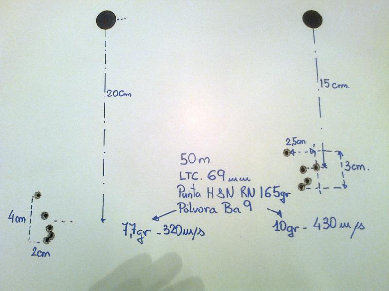

Buenas a todos, empleo cargas reducidas para ajustarme a las normas de mi galería de tiro, evitar culatazo y por supuesto entrenar a bajo coste; empleo puntas H&N RN de 165gr, sin crimpar y empleo un relleno de 0,5gr de miraguano para mantener siempre la pólvora en la misma posición; por si puede ser útil, mi experiencia es la siguiente:
- Con pólvora CSB1; con LTCs de 68, 68,5 y 69 y con cargas de 10, 10,5 y 11gr las precisiones son muy buenas a 50m; sin culatazo, poco ruido y sin signos de sobrepresión.
- Con pólvora BA9, empleo las cargas que dicen en sus tablas; para subsónica, 7,7gr y para velocidades del entorno de los 430m/s empleo 10gr. La precisión es buena, sin culatazo, poco ruido y sin signos de sobrepresión. Adjunto resultados del último tiro que he hecho con esta pólvora.
Como ya han señalado en el hilo, sobre velocidades estándar (alrededor de los 800m/s) se dan caídas de entre 14 y 20 cm a 50m. Yo tampoco modifico los ajustes del visor.
En fin, poco gasto y entretenido.
