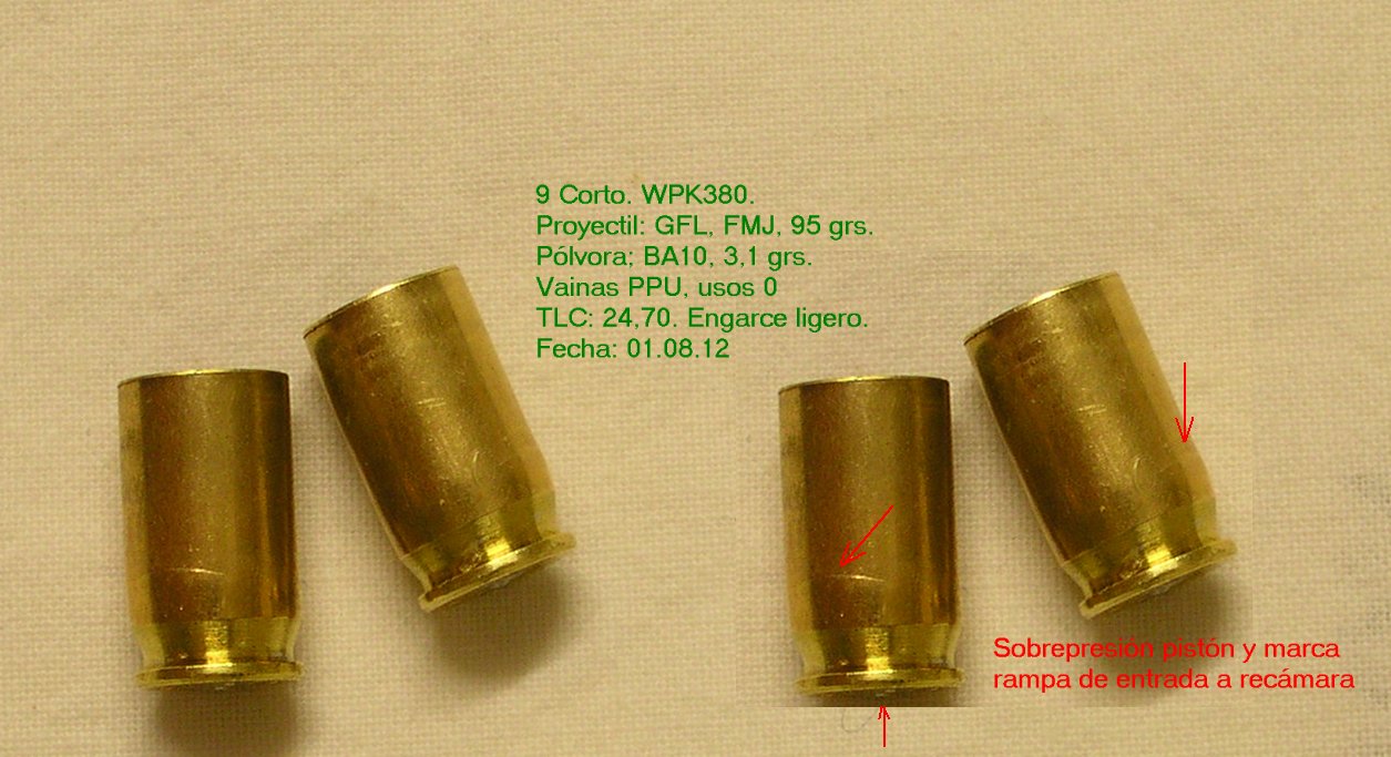

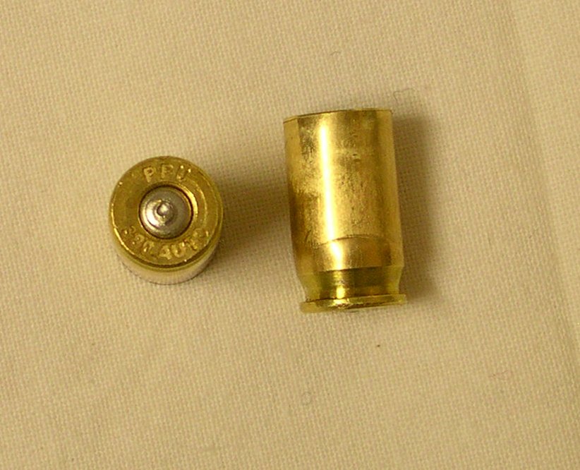

Re: necesito ayuda recarga varios calibres
Detalles sobrepresión 9 Corto con 3,1 grs de BA 10.
