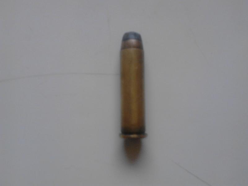

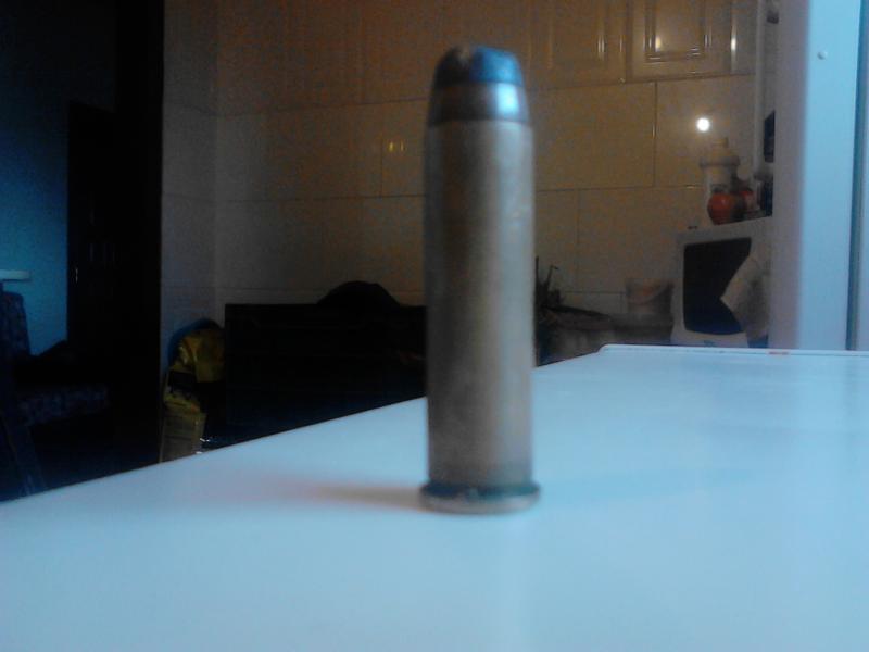

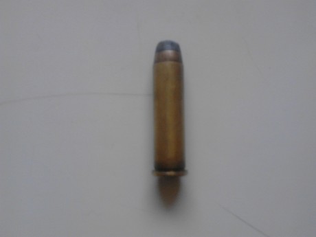

migelonn
Mensajes: 20
Registrado: 28 Ene 2013 18:54
Re: 354????
Mensajepor migelonn » 29 Ene 2013 14:13
Es esta
bueno tengo otras preguntas . encontre aciendo una reforma una bala ( 354 ) pone detras me podriais esplicar 20
bueno tengo otras preguntas . encontre aciendo una reforma una bala ( 354 ) pone detras me podriais esplicar 21

Re: 354????
Mensajepor Firefighter » 29 Ene 2013 14:22
Lo que has encontrado es un cartucho.
Pero antiguo no parece, sin saber medidas o alguna referencia al respecto :roll: :roll:
Pero por proporciones un .357, si insistes que esta marcado .354 quizás sea una rareza y el marcaje este equivocado :shock: entonces si valdría algo para colección
Una foto del culote nos puede aclarar el tema.

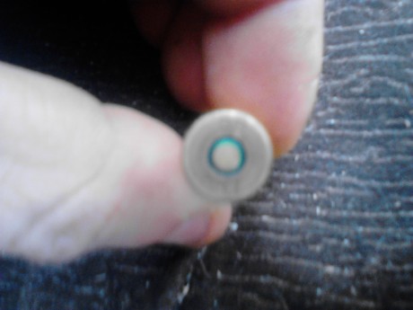

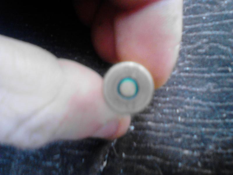

migelonn
Mensajes: 20
Re: 354????
Mensajepor migelonn » 29 Ene 2013 16:45
Apenas se be e echo varias la.calidad es.horrible si pone 354 se..... no se ve nada intentaré hacer alguna mañana con luz natural la encontre hace algunos años al derivar un pilar en una reforma estaba en una caga con un revólver antiguo que estaba en una bolsa había monedas de oro y muchas puntas de.plomo grande con unas rallas que las rodeaban la bala me la dio el dueño de la casa el arma no se que pasaría con ella y las puntas las tube rondando por casa asta hace.unos años que.las.regale a un hombre que me dijo que por general se.usaban para.recargar cartuchos pequeños supongo que del 28

JohnWoolf
Mensajes: 10303
Registrado: 31 Dic 2006 07:01
Re: 354????
Mensajepor JohnWoolf » 29 Ene 2013 18:24
También podría ser un .351 SL, el del Winchester 07 saut, porque la vaina parece algo larguita. El 1 podría parecer un 4 (?).
No se aprecia bien si el crimpado es fuerte como en el .357 Magnum o algo menos. Por otra parte, la bala es típica de revólver y carabina de palanca ... Mmmmh.
Mira si la vaina mide prácticamente 35 mm o 33. Y si la vaina tiene un espesor de 1,3 mm o de 1,5 mm. En los primeros casos sería un .351 SL y en los segundos un .357 Magnum.
Puede ser otras cosas, claro.
JW.

Firefighter
Mensajes: 2277
Registrado: 16 Sep 2007 05:01
Re: 354????
Mensajepor Firefighter » 29 Ene 2013 21:14
La foto aunque sea con el teléfono no la hagas muy cerca ya que sale desenfocada es mejor una distancia mayor y para verla ya la ampliaremos.
La laca del pistón tiene una sospechosa pinta de Santa barbara
