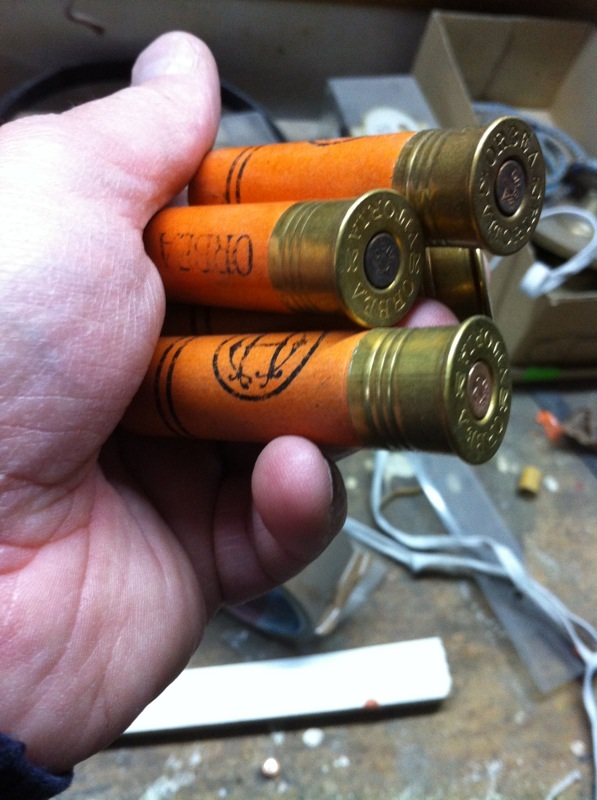

Este tema me viene muy bien. Estoy a punto de recargar estos cartuchos del 20 que tengo por casa.
Apostaría a que son muy parecidos a los de Keith.

Hubieras perdido la apuesta pues los mios son vainas plasticas Fiocchi de 67 mms a las cuales en un torno mi armero les mete broca de 7,5 mms.
Eso alcanza para 2 o 3 recargas pues luego se van quemando las orillas del cierre.
Tengo unos pistones Fiocchi 6,45 y unos Orbea que son distintos a los de tu foto pues estos son color plata en el centro y bronceados en el borde.
Las vainas norteamericanas dan mucho mas recargas pero son conicas y el taco que tengo es recto es decir se traba a cierta altura del cuerpo de la vaina pues el taco original es mas angosto en esa parte para contribuir a la progresividad.
Lindos tu cartuchos en todo caso.

Aaaah! de Plástico! Te había entendido Orbea antiguos. Si son de plástico ya había nacido yo y todo!
Bueno, pues el otro día disparé uno de estas vainas sin carga para ver si esos viejos pistones funcionaban y dejó una chumarrera del carajo; pero lo que es el olfato, me vino la infancia a la cabeza, el singular olor de los viejos cartuchos de cartón y los paisajes que yo recordaba.
Aún estoy quitando esa humareda blanca y densa

Los pistones Orbea y Fiocchi son antiguos, a ellos me referia.
Las vainas donde los monto son modernas, tipicas Fiocchi 20/67 culote corto Tipo 1 y cierre en estrella.
Ese aroma despues de disparar era clasico en esos tiempos y lo seguia siendo con los cartuchos de plastico antiguos, era un aroma indescricptible e inconfundible en algunas marcas como Rottweill, Winchester, y otros.
Me da la impresion que en parte era el aroma a nitrocelulosa al consumirse en el encendido.
¿Que carga llevan tus recargados de la foto?
¿O son cartuchos de fabrica de coleccion?

No, ya os digo que son sólo vainas empistonadas. Los tengo que recargar y por cierto que ando buscando una tabla con pólvoras de ERT tipo PSB y CSB para conseguir cargas de 28 hasta 35 gramos para el 20/76
