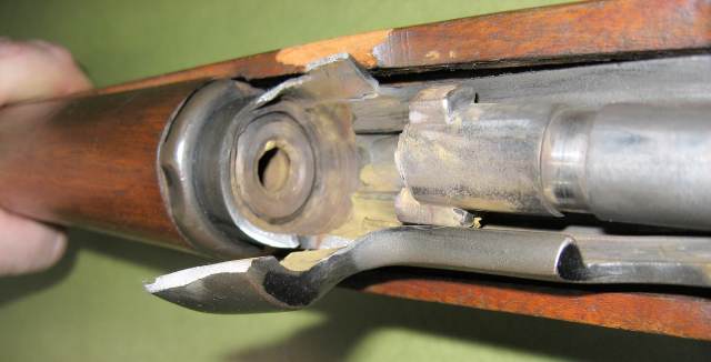

esto le ocurrió a un FR-7 recamarado al 7,62x51 NATO pero por un problema de HEAD SPACE no por la sobrepresion generada por un 308W.

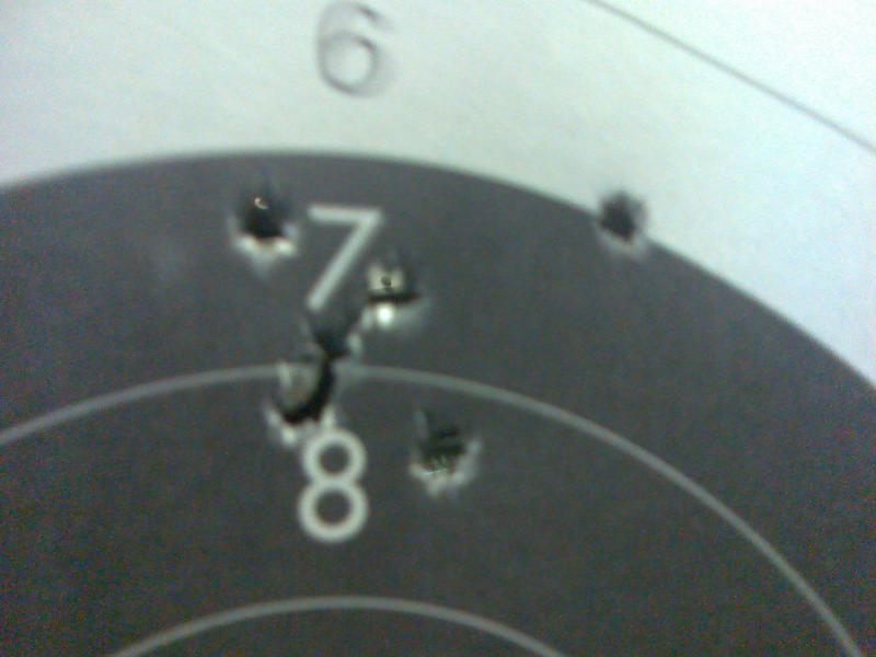

Re: Ayuda recarga 307w CETME
41 grains T-3000
150 grains FMJBT S&B
100 m
CETME-C 307W
Tendido
7 impactos en 5 cm de diametro
100 m
CETME-C 307W
Tendido
