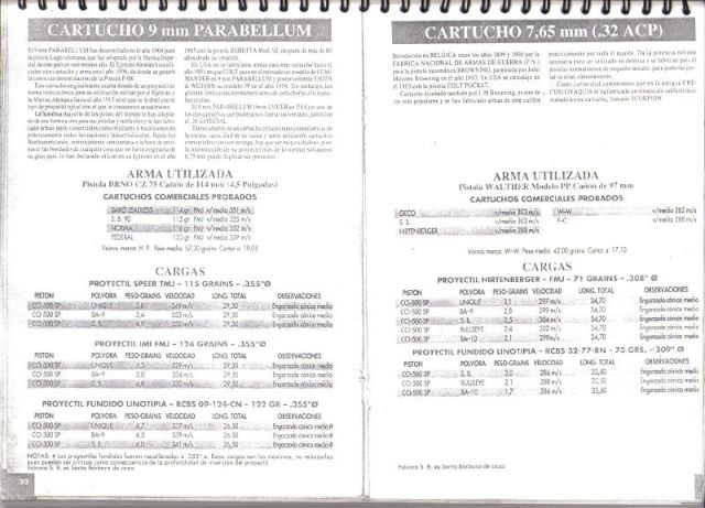

Hola Mauser98, supongo que estas serán las tablas que tu tienes.
765_mm.pdf
(59.46 KiB) Descargado 283 veces

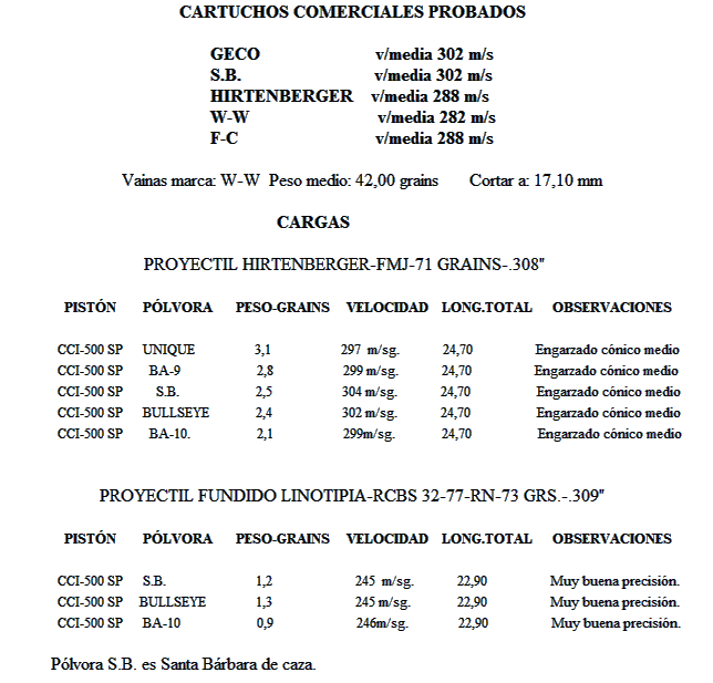

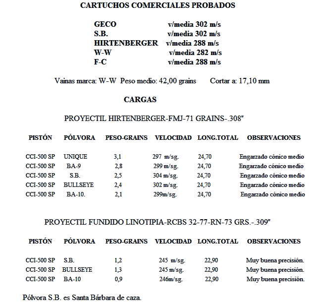

Adjunto otras dos tablas creo que del Manual de Angel Polvorosa, veo que hay discrepancias en la carga, tambien en la velocidad. No tengo experiencia en la recarga de este calibre, por lo que simplemente comparto la información que tengo. Supongo que tu amigo tendrá experiencia en la recarga y sabrá lo de empezar de menos a mas, etc...
Hola compañeros.un compi va a empezar a recargar este calibre y me ha pedido que si le consigo las cargas
tiene 30
tiene 31
