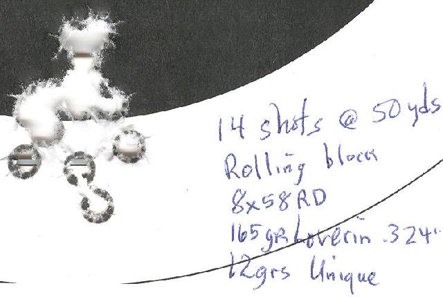

Hola a todos
En la que es probablemente la mejor referencia sobre el Remington Rolling Block sueco (https://dutchman.rebooty.com/rb.html) he encontrado una recomendación de carga reducida que parece dar excelentes resultados (ver imagen adjunta).
Tengo claro que usa una carga de pólvora Unique a la que podríamos buscar equivalencia en la BA9. También tengo claro que usa una punta tipo Loverin de plomo aleado de 324" y 165 grains. Hasta ahí lo tengo más o menos controlado.
Mis dudas vienen con saber si es necesario usar gas check en esta combinación y si se debe emplear algún tipo de relleno en la vaina sobre los 12 grains de Unique/BA9 (en la página no dice nada de esto).
Por cierto, si alguien sabe de alguna carga segura para el Rolling Block sueco en pólvora sin humo que no sea carga reducida, le estaré muy agradecido si la puede compartir.
Muchas gracias por vuestra ayuda.

las cargas reducidas con ba9 o ba10 u optma A o cualquier polvora del mismo tipo de vivacidad no necesitan sujetar la carga con nada
12 greins de ba9 es mas o menos lo standard en casi todas las cargas reducidas en calibre 30, la velocidad de esa carga con proyectil de 165 greins estara en torno a los 460-490 m/s , si el plomo es aleado y da mas de 13 brinhells en teoria no necesitaria gaschek , yo he provado con plomos aleados y con mas de 20 brinhells en 308 y aunque en teoria no necesitaria gaschek por el tema del emplomado ,he observado que variaba bastante la precision , supongo que tendra que ver que se fundira algo el culo del proyectil con la deflagracion
en definitiva , que la carga de 12 greins de ba9 no necesita sujetarse , me parece aunque nunca he usado ese calibre que está dentro de lo normal y que te aconsejo el uso de gaschek
saludos

pgv1973 escribió:Hola a todos
Hola, ademas de otro calibre, yo he recargado el 8 mm mauser y que debe ser hermano del calibre de tu Rolling Block, en mi caso he utilizado 12 grns. de OPTIMA R, que es un poco mas lenta que la optima A y BA9 y es un tiro suave y preciso y en ninguno de los casos he rellenado la vaina con nada, las vainas salen limpias y sin ningún síntoma de sobre presión de ningún tipo.
Hay cartuchos como el 44-40 por ejemplo que vienen casi vacíos ya que el gran volumen de la vaina es debido a su diseño para pólvora negra, así que los de fabricación moderna y pólvora sin humo vienen casi vacíos y si eso fuese peligroso los fabricantes no los cargarían así.
Otra cosa son las cargas reducidas con pólvoras progresivas, ahí si que hay que rellenar.
Personalmente, nunca recargaría cargas reducidas con pólvoras progresivas tipo vectan 2000, eso si podría llegar a ser peligroso

Muchas gracias a todos por vuestra ayuda. Probaré tal y como decís sin relleno ni gas check.
