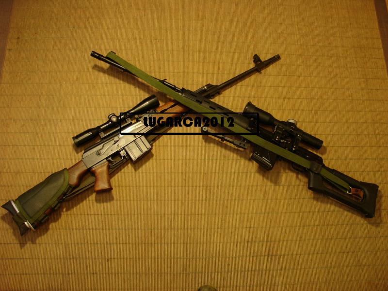

RECARGAS PARA UN SVD Y M76 PARA UN "MANO A MANO"
Mensajepor cheytac » 20 Ago 2012 17:25
Teniendo pensado en breve realizar un "mano a mano" entre un SVD u y un M76, agradecería que los propietarios de estos dos tipos de armas me facilitasen sus recargas mas precisas (en 7.62x54 y 8x57) , o en su defecto las municiones comerciales, para así hacer la comparativa con el máximo de prestaciones posible en cada arma.
Con el resultado de este "duelo" pretendo realizar un extenso reportaje en su momento
Gracias anticipadas a todos.
