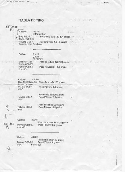

Hola busco algo de informacion o tablas para la recarga del calibre 40S&W con polvora optima R y puntas Encamisadas de 180gr, para tener una reseña de por donde empezar hacer las pruebas. Gracias

Yo tengo esto, el 40 no lo recargo por lo que desconozco la bondad de las tablas, aunque en lo referente a 9 Pb con OpA, si lo he probado sin problemas.
Ya sabes, por abajo y con cuidado.
Hola busco algo de informacion o tablas para la recarga del calibre 40S&W con polvora optima R y puntas 10
TablaUEE.pdf
(462 KiB) Descargado 44 veces

De nada, ya me contaras. Yo en 9 Pb y 9L, estoy metiendo ls valores mínimos que indica para Optima A, 4,7 y 5 y me van suaves, pero bien.

Hola ya he medido velocidades con el crono y con 6,8gr de optima R LTC 30,00mm y punta encamisada de 180gr 174,6 de FACTOR.
