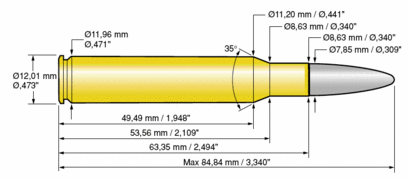

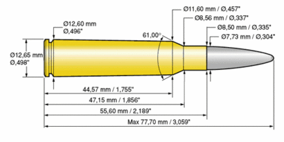

Mensajepor jberto » 06 Ago 2012 21:12
Haber si te puedo ayudar hombre:
Buenas noches he estado mirando por el foro para haber si alguien hubiese colgado alguna tabla de medidas 50
7,5x55 Suizo.gif (17.08 KiB) Visto 3016 veces
Buenas noches he estado mirando por el foro para haber si alguien hubiese colgado alguna tabla de medidas 51
30-06 Springfield.gif (14.66 KiB) Visto 3016 veces
Buenas noches he estado mirando por el foro para haber si alguien hubiese colgado alguna tabla de medidas 52

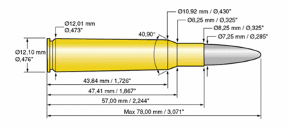

Buenas noches he estado mirando por el foro para haber si alguien hubiese colgado alguna tabla de medidas 60
7x57 Mauser.gif (14.12 KiB) Visto 3016 veces
