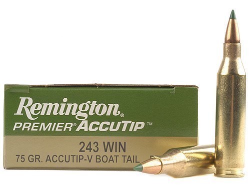

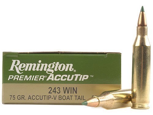

que munición y de cuantos grains utlizais para el corzo? que clase de puntas?
que os parece accutip?
en calibre 243win que munición utilizais pal corzo?

yo ninguna, ya que no tengo ese calibre, pero a priori te digo que la accutip, o pts de sellier bellot que son la misma, en realidad se trata de la hornady sst, esta diseñada para volar, volar mucho y bien, con lo cual para lo que quieres es una mas que correcta eleccion.

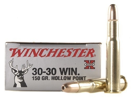

Yo para rececho, uso Remington Accutip de 95 grs. La uso con un Ardesa Outfitter de cañón cortito y me va bien, y para batida, Winchester de punta hueca 30-30 de 150 grs.
