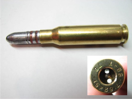

El proyectil, para que estuviese tocando estría, tuve que dejarlo muy salido y apenas está engarzado unos milímetros, pero fue suficiente para que no se soltase, se le veían todas las bandas de engrase.
Las puntas estában fundida en una turquesa Lee de 180 Gn, y después de recalibrarlas, ponerles el Gas-chec y engrasarlas daba un peso real de 173Gn. La aleación de plomo era Linotipia con una dureza Brinnel de 18 obtenida con el Lee Lead Hardness Testing Kit.

Cartucho y detalle de las lumbreras.
El recalibrado de las puntas fue a .309 milésimas de pulgada .
Como las pruebas fueron realizadas con un fusil FR-8, tuve que jugar con las cargas para conseguir que con el alza puesta a 400 m. los impactos fueran centrados en altura, así evitaba mover el punto delantero y podía seguir tirando con munición estándar solamente cambiando el alza a la posición de 100m. Tal vez con otro tipo de miras que permitan más correcciones se podrían bajar ligeramente estas cargas obteniendo buenas agrupaciones.
Hice pruebas con dos tipos apertura en las lumbreras de la vaina, unas con un taladro de 1,25mm de diámetro y otras con 1,5 mm de diámetro. La diferencia en velocidad apenas variaba 1m/s, pero obtuve mayor agrupación con las aperturas de 1,5mm de diámetro.

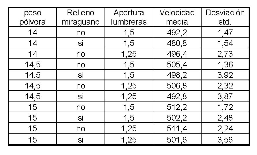

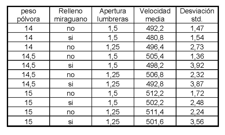

También utilicé cargas con relleno de miraguano (aproximadamente metía una cantidad de 1 grain, pesado en la balanza) y otras sin relleno, las que tenían el relleno siempre me dieron menor velocidad, del orden de 10m/s. y respecto a las agrupaciones no observé apenas diferencias, por lo que creo que si se omite el relleno la recarga es mucho mas cómoda y evitamos introducir elementos extraños en el cartucho.
Si se observan los datos obtenidos en la medición de velocidades, vemos que las menores desviaciones estándar siempre se consiguieron en las tandas en las que los cartuchos tenían las lumbreras abiertas a 1,5 mm de diámetro y a su vez no tenían relleno de miraguano.
Como ya he dicho anteriormente, las puntas eran de linotipia con un peso de 173 gn, la pólvora utilizada fue la PSB-5, pistones berdan y Vainas Santa Bárbara berdan.

Datos de las cargas y las velocidades.
