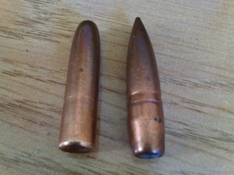

Muy buenas!!,
Queremos recargar unos cuantos cartuchos de 7x57 Mauser con la unica polvora que tenemos disponible, Vectan Tu-3000, las puntas son las de la fotografía y pesos 173 y 153 grains respectivamente, el arma es un Mauser español y el proposito es hacer tiro de precisión a 100 metros.
¿Hay algún forero que tenga alguna experiencia al respecto?, desafortunadamente no he encontrado tablas de este calibre concreto para esta polvora.
Gracias por adelantado!! :birra^:

HOLA AQUÍ TIENES PARA EMPEZAR, MAÑANA BUSCO Y TE DIGO CON EL PESO QUE LO CARGO YO .

las de 153 greims con 40 greims de tubal 3000 van de lujo , puedes aumentar un poco la carga si te parece que van algo flojas , el limite segun tablas esta en 45,5 greims
las de 173 greims las cargue una vez con tubal 3000 , pero al ser una ocasion casual no debi de tomar nota pues no encuentro la carga , se que fue menos de 40 , pero no recuerdo si fueron 36-37-o 38 greims

Compañeros, con Tubal 3000, son 38 grains para proyectiles de 175 grains.
Para los proyectiles de 140 grains son 41 grains de Tub 3000.

yo soy mas conservador para la accion 93...para 173 le meto 39gr de TU5000.
Una vez le meti 38 de 3000 para el mismo proyectil y me salian planos, asi que no probe mas cargas para esta polvora.
