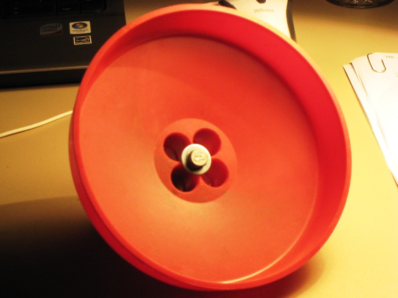

El alimentador de vainas me hacía lo mismo que a ti al principio, luego le he hecho una pequeña y sencilla modificación y NUNCA ha vuelto a pasarme una vaina del revés ni en 38 ni en 9mm. La modificación es sencilla, rápida, barata y técnicamente al alcance de cualquiera, con ver una foto basta.
Por otro lado, dejando solo el tubo que queda encarado con el empujador, se le puede acoplar una tolva de vainas de cualquier marca y funcionará sin problemas.

Hola Lesako...esa foto o pequeña explicación de la modificación del embudo de la PRO 1000 para la correcta caida de las vainas... tengo una y ese problema desespera a cualquiera...
Saludos y Gracias por tus explicaciones

A mi me pasa lo que a Diego en la Lee Pro 1000 cuando le pongo el "embudo" para las vainas, menos mal que al querer meterla en el plato ahí se queda y, toca ponerla bien. Por todo ello, "Mikado" porqué no le haces una foto y nos la enseña, haber si a este torpe que suscribe consigo que me funcione bien.
Gracias y suerte a todos.

Mi sistema es más sencillo, yo lo hice con una arandela y un tornillo tuerca pasante para sujetarla. Mi arandela mide 17'8mm por el exterior pero funciona bien con otros diametros, funciona porque la parte redonda apoya en el interior de la boca de la vaina y no la deja caer y sobre el culote desliza y se cae de culo como debe ser. No falla ni una.

Simplemente, así da gusto. GRACIAS a los compañeros LESAKO y MIKADO.
Diego.

LESAKO escribió:Mi sistema es más sencillo, yo lo hice con una arandela y un tornillo tuerca pasante para sujetarla. Mi arandela mide 17'8mm por el exterior pero funciona bien con otros diametros, funciona porque la parte redonda apoya en el interior de la boca de la vaina y no la deja caer y sobre el culote desliza y se cae de culo como debe ser. No falla ni una.
¡Hola a todos!
¿Así, sin más amigo "LESAKO"?
Me pongo con ello ahora mismo. Cuando en el otro post que pusiste y dijiste: El alimentador de vainas me hacía lo mismo que a ti al principio, luego le he hecho una pequeña y sencilla modificación y NUNCA ha vuelto a pasarme una vaina del revés ni en 38 ni en 9mm. La modificación es sencilla, rápida, barata y técnicamente al alcance de cualquiera, con ver una foto basta.
Pensaba que era una metáfora y al ver la foto que has puesto, hasta un torpe como yo será capaz de hacerlo.
Ya os contaré, muchas gracias compañeros que, como dice el amigo Diego, así cualquiera.
