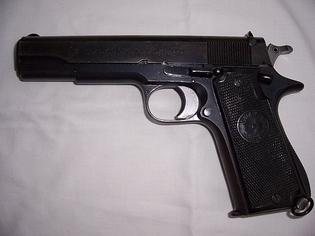

Recientemente he adquirido una Star A del 9 largo, que por cierto está en muy buenas condiciones, tanto estéticas como de tiro
Ahora llega el momento de recargar, tengo vainas nuevas del 9 largo starline, y algunas de un solo disparo del 9 steir,
voy a probar con puntas de 124 grains, y 4,8 de ba9
¿qué os parece? por cierto las matrices son lyman del .38 superauto......
También me han comentado que le puedo echar 3,5 grains de ba10, la persona que me lo ha dicho, en su tiempo lo hacía, pero a mí particularmente no me gusta mucho este tipo de pólvora en este calibre.....
A ver si algún amable forero, ya ha echo las pruebas pertinentes, y me aclara las dudas que tengo.....
o me pasa una receta infalible para este calibre, que además es el único calibre de arma corta Español....
Agradeciendo de antemano vuestras amables respuestas
Un saludo de Legno67
