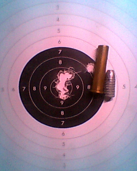

Re: Carga reducida 45/70
Parece que aleado no va tan mal en el 45/70 y PN a 50 mts. Hay 7 impactos. El blanco es reducido y no es peor que con plomo blando, en cambio me parece más limpio el cañón (sólo limpié una vez entre tiros)
Con moderna y reducida no he hecho esos grupos pero se acercan con puntas encamisadas.
Sólo los peces muertos siguen la corriente.
Esto seria lo que busco para 100 metros, pero con cargas piroxiladas.
¿Esa bala de la foto no es del 451 de 475 gr?

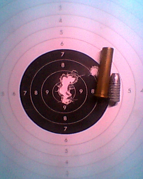

Es la Lyman .457 de 475 grains nominales. Recalibrada a .457 que es el fondo de estria de mi sharps.
