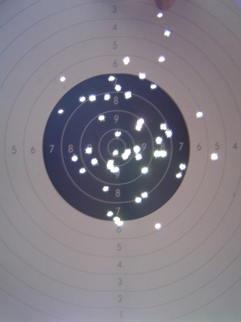

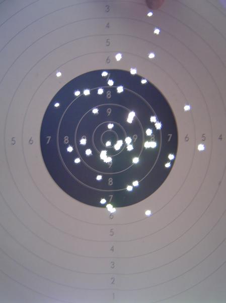

2ª prueba de recarga, misma carga y componentes y cz75b
- a 25metros
- 50 disparos
- 5 tandas de 10 disparos
1º en posicion duelo tiro a tiro y despacito
2º posicion isosceles en secuencia de dos disparos
3º igual pero haciendo cambios de cargador
4º isosceles pero en secuencia de 3 disparos
5 dos cargadores de 5 usando guantes
todos los disparos lo realice buscando presicion pero lo mas rapido posible
- ninguna interrupcion
- retroceso a mi parecer igual q otras municiones comerciales
- los antebrazos se me llenaron como de escamas de polvora, es un poco sucia la verdad
- las vainas no presentaban sintomas de sobrepresion en el culote
- en general buen comportamiento
- por cierto la mayoria de disparos que se fueron fuera son en el duelo que se me da mal y ademas al ser lo primero iba con cierto miedo
voy a tirar otra recarga de 50 cartuchos pero en recorrido de tiro y despues voy a medir el factor, haber si me dejan el aparato, si no consiguiera dar el factor 125 no subo mas la carga, la dejo en 2,7grains y dejo esta polvora para entrenar ya q es economica, con 1kg de ba10 me salen unas 6000 cargas aprox. frente a las 3000 de la ba9 segun calcule. Y usare ba9 para buscar factor primero menor y luego mayor
Mas adelante tambien quiero probar con otras puntas haber que tal
saludos gente
