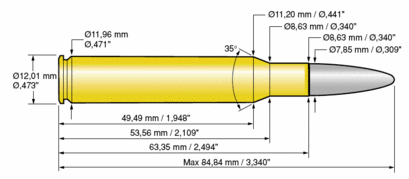

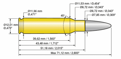

Hola alacran aqui te mando una imagen con las cotas del calibre 308 winchester y esas son las medidas que tiene que tener, Ojo salvo la longitud total y eso ya depende de la clasa. peso y el fabricante de la punta.
Y tambien te mando el 3006 para que veas la diferencia.

- Adjuntos
- 30-06 Springfield.gif (14.66 KiB) Visto 5579 veces
- Calibre 308 winchester
- 308 Winchester.gif (16.81 KiB) Visto 5579 veces

Gracias por las medidas jberto, son las mismas que manejaba yo, también es verdad que solo pone medida maxima en la longitud total con lo cual entiendo que la de la vaina es un poco "elastica".
