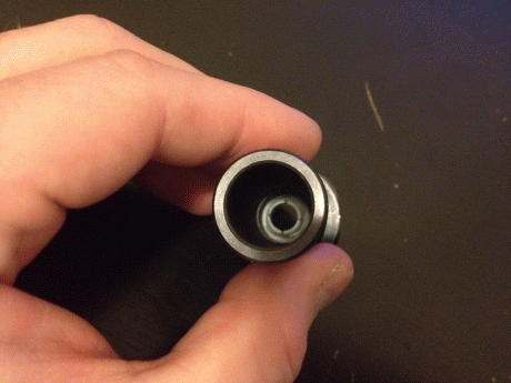

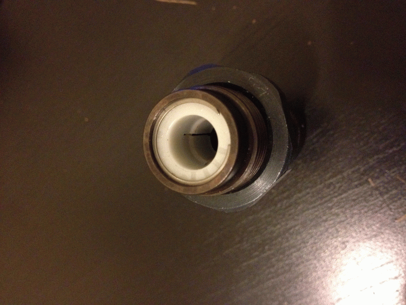

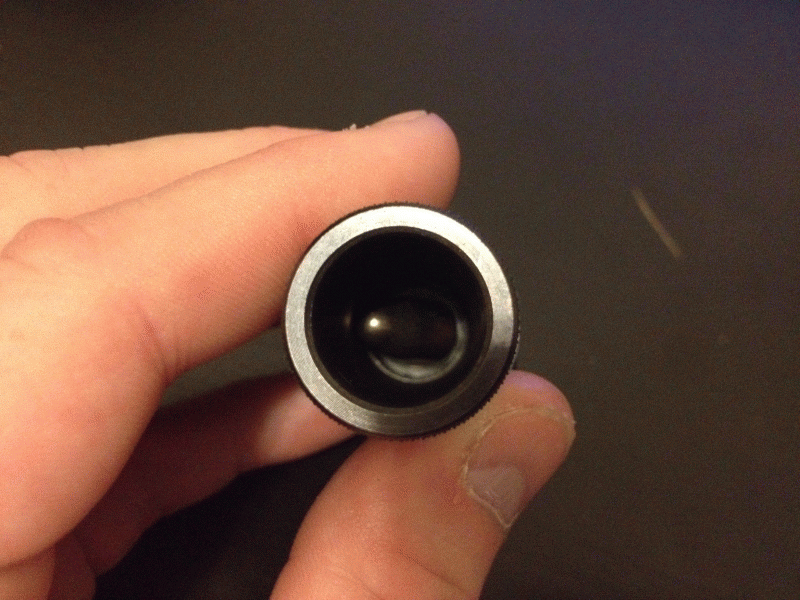

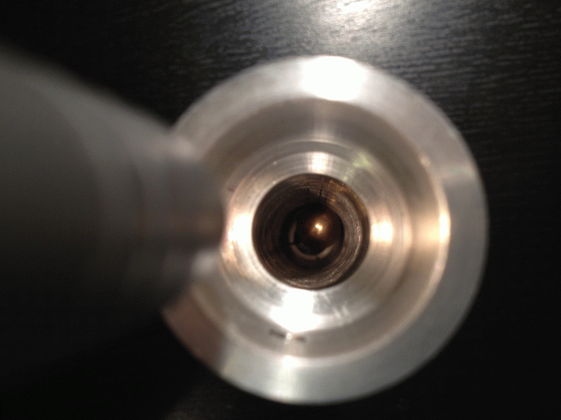

Hola , teneis razon , es egoista por mi parte el hacerlo en privado , pongo lo que puse :
os comento porencima mi cuestion con el die bullet de RCBS , compre el die solo para el 9 pb , la cuestion es que meti las puntas y resulto quelas puntas se quedaban como descolocadas , es decir el culo de la punta no asentaba en el circulo o pieza deplastico blanca . ¿ que hice ? hice un casquillo de alu , para meter dentro del propio die ( ver las fotos ) , pero en mi opinion creo que el diametro interior del casquillo de alu , aun es muy amplio , puesto que las puntas aun se siguen quedando un poco desplazadas de la pieza de plastico , por lo que cuando subela vaina , no termina de cojer la punta correctamente.
a ver si sacamos esto , por queme estraña que sea tanto fracaso lo de este die de esta marca.

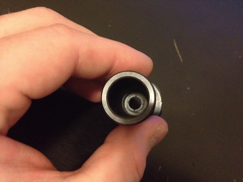

Re: dies coloca puntas
pongo la otra foto que me queda y pondre este post tambien en otro tema que esta tambien caliente , y andan peguntando mucho en el.
saludos y perdonad no haber puesto la info antes.
un abrazo.
