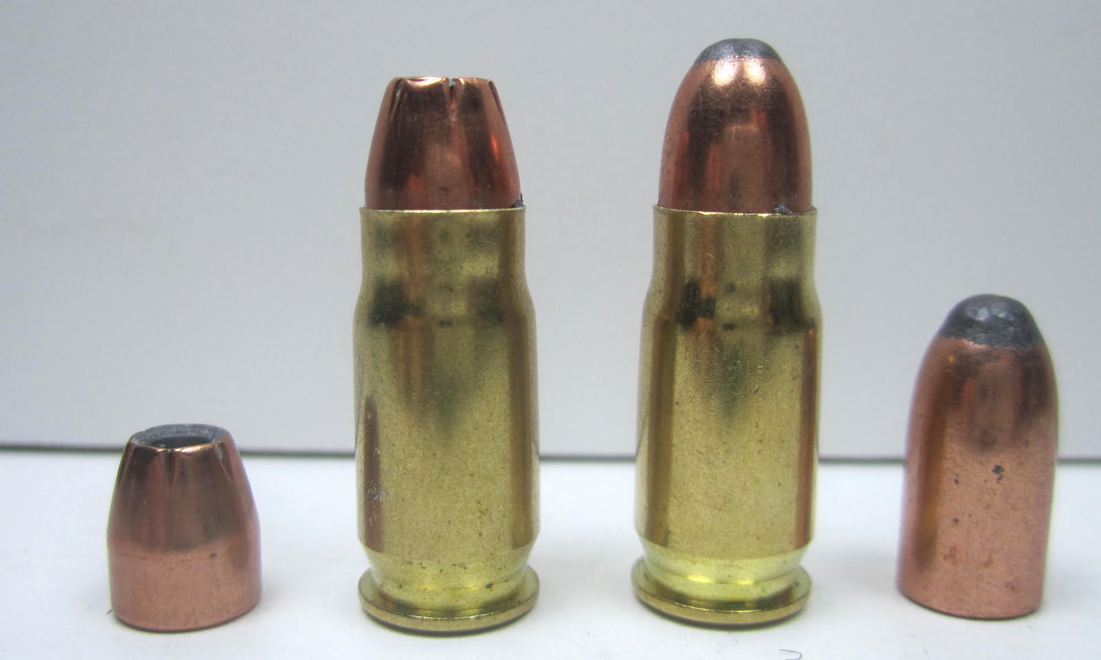

hola estoy queriendo recargar 7.65 luger o parabellum, y tengo algunas puntas .308 de 110 grs y punta redonda.
En princio, como he subido bastante el peso del proyectil, que aumenta la presión, he pensado en bajar algo la carga y empezar por unos 4.0 grs de BA.
En princio si subo peso de punta, aumenta la presión, y por tanto he de bajar un poco la carga de polvora, verdad?
En general hay recargas standard de hasta 100 grs para .30 luger o prabellum. Subir a 110 grs no me parece descabellado.
Las puntas son privi Round Nose .308" 110 gr para M1-30 carabine.
Se admiten sugerencias.

Es factible y una punta bastante asequible de uso general para las .30 carbine, mas facil de encontrar que la original de 93 grains de fabrica, la tiene en FMJ y en Semi, ambas de perfil ojival.
Pones que cargas con 4 grains de BA, ¿Ba9?.
En general, si se aumenta el peso del proyectil hay que disminuir la carga de polvora y al revés, si se opta por proyectiles mas ligeros se puede aumentar la carga y consiguientemente la velocidad.
¿Para qué armas van destinadas estas cargas?, si no es indiscrección?.

Volviendo al tema, sí que es posible recargar con puntas 110 grs del M1 30 carabine.
Os adjunto un enlace de un americano que da cargas para esta punta de 110 grs
http://bobshellsblog.blogspot.com.es/2010/10/30-luger.html
así que no sólo es posible, sino que hay quien lo hace.

Pues despejaste mis dudas con este articulo , asi ya sabemos que hacer .
