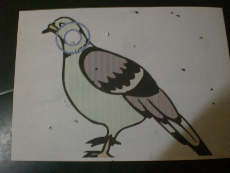

Aqui os pongo el resultado del plomeo de un cartucho de 6ª con 1.75 gmrs de polvora PSB
Hola, ¿Que distancia es la optima para ver el plomeo de cartuchos de caza normales, de los dispersantes 51
PSB
, taco de plastico contenedor de 40mm y de 23 mm de copa y 34 grms de plomo, sobre una diana de 0.75x0.75m. y a 35m. de distancia. Os pongo foto del tipo de polvora, el taco y la diana y tambien otra diana de una paloma en una hoja de papel DINA4, también a 35 m.Los impactos sobre el carton fueron de 89 perdigones y los impactos directos sobre la paloma fueron de 4.
También probé a 35 m sobre un bote de 12 cm de altura por 10 cm de diametro (de legumbres), los impactos fueron de 7; de los cuales 4 atravesaron la primera chapa y marcaron la segunda sin atravesarla.
Los cartuchos los probe con una escopeta SAUT Benelli 121 de tres estrellas de cañon fijo. El primer cartucho entro bien en la recamara, el segundo subio bien y el tercero se quedo a medio entrar en la recamara; ¿esto puede ser posible que el cierre estrella no quede lo suficientemente redondeado y haga entonces algo de freno?
Bueno, espero vuestras opiniones para ir mejorandolos

Esta es la diana de 0.75*0.75m. y 89 impactos. Lo hice si apoyarme en ningún sitio

Diana de 0.75*0.75
Y esta es la segunda diana
Faltara poner el bote, este para mañana
Un saludo y espero vuestras opiniones

montre escribió:Esta es la diana de 0.75*0.75m. y 89 impactos. Lo hice si apoyarme en ningún sitio
No has trazado el círculo requerido y realizado el conteo de los perdigones de su interior, por lo que no podemos saber directamente el porcentaje.
Sin embargo, dado que la superficie de un círculo de un determinado diámetro viene a ser el 78,5% de la de un cuadrado de lado equivalente, podemos colegir a grosso modo que en el interior del círculo podrían haber entrado unos 70 perdigones.
En 34 gramos de perdigón de 6ª vienen a haber unos 330 perdigones, aunque esto varía arriba o abajo según el fabricante del perdigón. La única manera de saberlo es contando realmente los perdigones.
70 perdigones son el 21% de 330 perdigones, por lo que el porcentaje de plomeo a 35 metros ha estado en torno al 21%. El porcentaje de plomeo que se espera a esa distancia en un cañón con choke *** es del 63%, por lo que tu recarga es mucho más dispersante de lo que sería normal. En consecuencia, con ese cartucho la distancia óptima de empleo sería muy corta. Si con el 63% estándar la distancia óptima de tiro está a unos 30-32 metros, y la máxima a unos 35-37 metros, con tu recarga (o al menos ese tiro de prueba, ya que siempre conviene probar varios tiros y sacar la media) la distancia óptima podría estar por debajo de los 20 metros y la máxima no más allá de los 25. Lo que abatieras por encima de los 25 metros sería ya más fruto de la casualidad que de la puntería.
En todo caso, el porcentaje me parece irrealmente bajo, ya que corresponde casi al de un dispersante. Lo suyo sería que hicieras al menos dos o tres pruebas más trazando el círculo, contando los perdigones que entraran en él, y sacando la media.

Me entraron 237 perdigones, pero bueno siempre puede variar un poco arriba o abajo.
El circulo del que hablas, ¿se realiza después del disparo a partir del centro de la plomada?
De todas formas como tu dices probaré unos disparos más con la escopeta apoyada y veré los resultados

Montre, no me queda claro a qué te refieres con los de los 237 perdigones, pero supongo que puede ser al número total que entraron en los 34 gramos de carga. Si ese fuera el caso, el porcentaje de plomeo sería aproximadamente del 30%, lo que aún sigue siendo menos de la mitad del que teóricamente correspondería al choke de tres estrellas.
Si es efectivamente ese número, cada perdigón pesaría unos 0,143 gramos, lo que correspondería a un diámetro de 2,9 milímetros. Ese diámetro es exactamente el que tienen los perdigones italianos del nº 5. Con dimensiones similares están los belgas e ingleses del nº 5, que miden 2,8 mm y los franceses, alemanes y españoles, que miden nominalmente 3 mm. Yankis no hay en ese rango, pero allí vendrían a ser del 5 1/2. Los de 6ª van así: españoles, alemanes y franceses, 2,75 mm. Useños, 2,79 mm. Italianos, 2,7 mm. Belgas e ingleses, 2,6 mm. Así pués esos 6ª vendrían a ser muy, muy gorditos, tanto o más que algunos de de 5ª. No sé de donde los has sacado, pero me da la impresión de que alguien te puede haber dado gato por liebre.
34 gramos de perdigones italianos de 6ª, que son los que se venden muchas veces aquí, corresponderían a unos 295-300 perdigones. Ingleses o belgas serían unos 330 perdigones. Alemanes, franceses o españoles, aproximadamente 295-300.
Efectivamente, el círculo se traza después del disparo, tomando como vértice el centro de la plomada, ya que este puede no coincidir con el lugar al que se ha apuntado. Esto último es bastante más común de lo que mucha gente da por supuesto.
A mí también me resulta extrañísimo semejante esparrame. Prueba más veces siguiendo al pié de la letra lo que te apuntado en mis otros mensajes, y haber que pasa.

Y este es el bote con cuatro impactos a 35 metros. No lo traspaso

Los 237 perdigones son los que entran en 34 grms. Me los regalaron; son antiguos, van en una bolsa de tela blanca y en ella va inscrito el nº 6. No se de donde los saco el señor que me los dio, pero igual tienen 40 o 50 años.
Los probare de nuevo y lo haré tal como me has dicho; también tengo que buscar un método para ver si tienen suficiente potencia. Lo del jabón no es mala idea lo que pasa es que los bloques son demasiado pequeños
