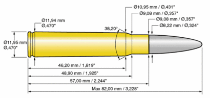

he mirado en el libro de malfatti, en internet, todos los sitios pone que la longitud total son 82mm.
me ha dado por medir las balas de norma oryx que tengo y miden 74mm. eso que significa que los 82 milimetos es una medida estandar? un saludo

Acabo de medir uno de la coleccion de la FNP de 1941 y mide 80mm.
La vaina 56,4mm.
Saludos cordiales.

entonces la medida sera algo estandar

Los 82 mm son la longitud máxima estándar. Esto significa que todas las armas de repetición recamaradas para este cartucho deben poseer un depósito con al menos esta longitud interior, de forma que un cartucho que tuviera la longitud máxima pueda entrár en él y alimentar sin interrupciones.
Sin embargo, el cartucho no tiene por qué tener esa medida. Puede perfectamente ser más corto, ya que en cualquier caso cabrá en él depósito.
Ninguna munición de fabricación industrial puede sobrepasar la longitud máxima estándar, pero un recargador sí puede cargar el cartucho con mayor longitud total, suponiendo claro que no le dé problemas de alimentación y que la bala tan adelantada permita el acerrojamiento de la recámara sin esfuerzo, esto es, sin que al ser introducida completamente en la recámara haya tropezado antes con la toma de rayas.

gracias por aclararlo, me estoi metiendo en el tema de la recarga y tengo mis dudillas. un saludo

Estas son las medidas de este calibre.
Saludos:
