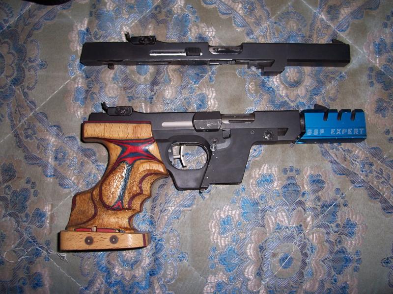

hola a todo el mundo
estoy guardando una walther del 32, tire con ella municion recargada para otra y fue bien agrupava.
pero siempre en el mismo sitio, regulamos el gatillo (a lo largo)por que ya estava regulado al peso
puede haya cachas mas grandes de la M que tiene marcada en bajo de la cacha.
