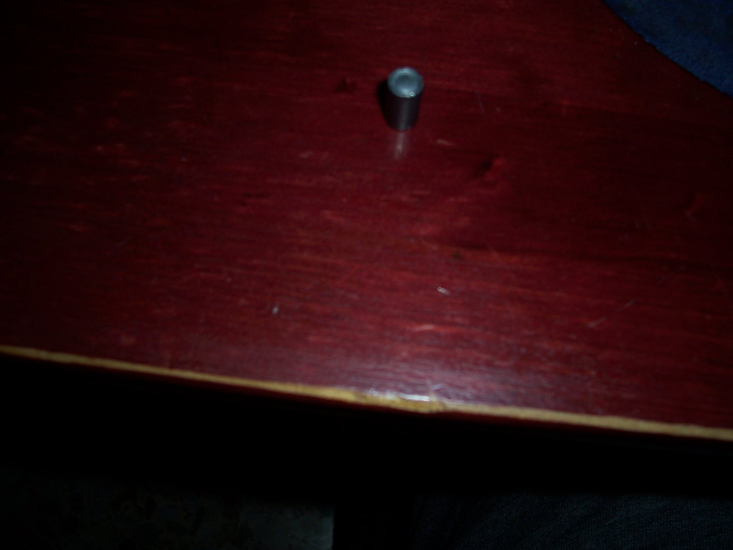

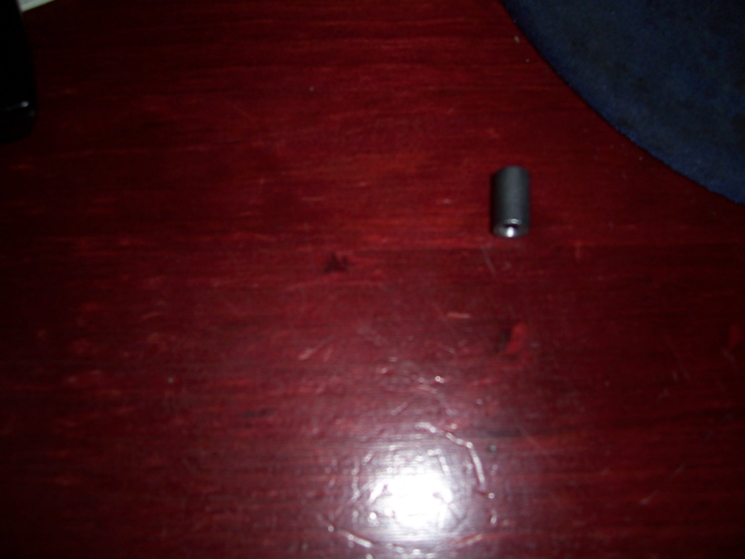

yo acabo de desmontar una que estava sin pisto pero con el plomo, las pruevas que se hacen y luego se avandonan en algun cajon.
estas puntas cro recordar y lo que me an comentado las pidio el expresidente del club de gandia, con una formula de dureza y forma, en las fotos siguientes que pongo se ven, es del 32 .311 liso sin engrase y con el ueco en el culo del plomo. me gustaria saber si son estas las puntas.
se podrian pedir que hicieran a alguna empresa que haga puntas.
alguien lo podria saber
