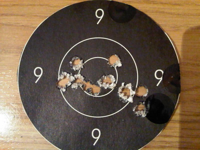

Tambien estoy empezando a tirar con un Remington 700 SPS 308 win de nueva adquisición, ¿que peso de punta crees que es el que mejor le va?, ¿165 grains?.
Todo comentario referido a la forma esa de meter todos los tiros por el mismo agujero sera bienvenida :mrgreen: , a ver como coho... haceis eso, que a mi no me sale :shock: :shock: :shock:.
Te pongo un blanco con una agrupación mía de este Domingo:
Arma: Remington 700 SPS 308Win
Visor: BSA 8-32x44
Bipode Harris y saco de arroz.
Distancia: 100 m.
Punta: Sierra Splitz 147 grains.
Polvora: 38 grains Tu3000.
Vaina: Privi Partizan (PPV)
LTC: 70,5 mm.
Piston: Winchester.
Velocidad: 800 m/s
Potencia en boca: 3048 Julios.
Recalibrado de toda la vaina, en adelante solo recalibraré cuello, a ver si va a ser eso... :? .
Mira que mi blanco a priori no me parece malo (acostumbrado a los historicos con miras abiertas...), pero "ejque" luego veo los vuestros y... :evil:, mi rifle esta mal...
Saludos :birra^:

la agrupacion que se ve en la foto a priori es demasiado lineal para ser cosa solo del arma y la municion.
El "grupo" de 3 de la derecha si te fijas tambien esta mas bajo que el resto, si no es por aver tocado el visor puede ser que no le prestes suficiente atencion a mantener la cruz del visor perfectamente vertical lo cual hace que se habran los grupos en horizontal y bajen de altura :roll: (con miras abiertas no se acusa tanto la inclinacion del arma). Saludos
