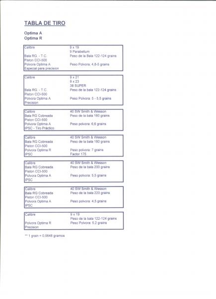

Mensajepor Miguel59 » 11 Mar 2012 23:06
Hola Mauser98, gracias.
Te adjunto la tabla que tengo para optima A, con las cargas mínimas y máximas que recomienda para el 9L.
Yo estoy usando para el 9L con la Destroyer la carga siguiente, es la que mejores resultados me da tirando a 70 metros:
Punta: RG RN, 124 grs., .355”, FMJ Encamisadas.
Pólvora: Optima A, 5 grs.
LTC: 32,20 (menos que la original, tambien la punta no es tan ojival como la original).
Vainas: Starline
Pistones: cci500sp.
Es un tiro más suave que con munición original de SB.
