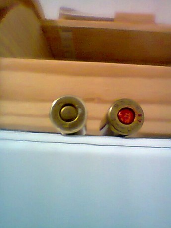

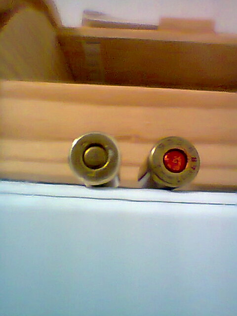

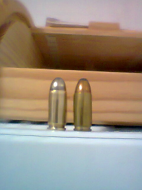

Acabo de llamar a mi amigo por telefono y dice que es un 9 Long.
Yo le he preguntado que si es un 9 largo y me ha dicho que no. Que es un 9 Long.
Pongo una foto comparandola con una 9 Pb.
En el culote no lleva inscripcion asi que por ahi nada.
Cuando le han regalado el arma, se ve que algo tendria. El encontrar municion, supongo.
Un saludo al foro.

Después de la foto está claro, es un 9 mm Browning Long como dice bonifacio
http://www.municion.org/9x20/9x20.htm
Un milímetro mas larga la vaina que el 9 Pb

Bobifacio has acertado :apla: . Es un 9 mm. Browning Long.
Un milimetro mas largo que el 9 para. pero no se te ocurra disparar 9 para con esa pistola pues es mucho mas potente. La vaina del 9 B. Long es un milimetro mas larga y es cilíndrica ( por eso le sirve la vaina del 38 super auto recortandola a 20 mm), no como el 9 para que es un ligeramente troncoconica. :lol:

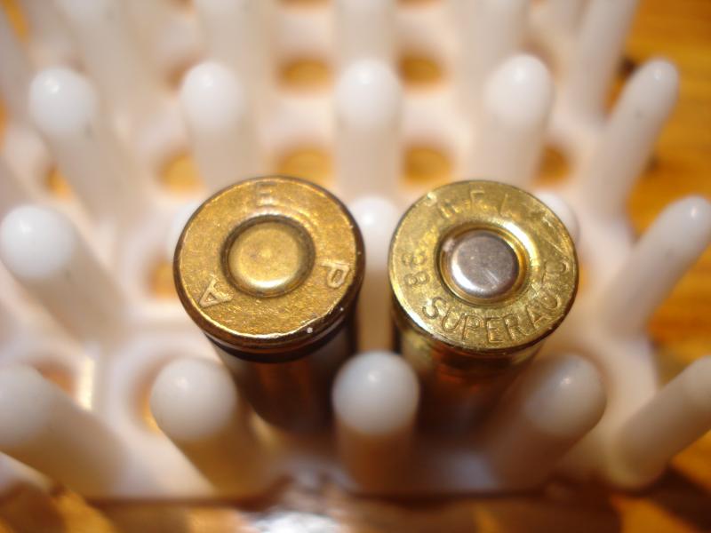

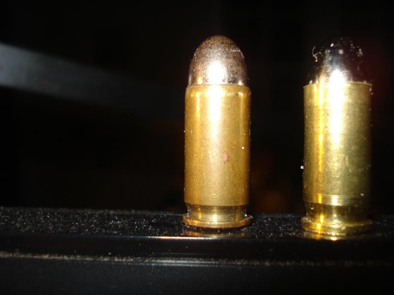

Mensajepor Komprasman » 08 Ene 2012 19:50

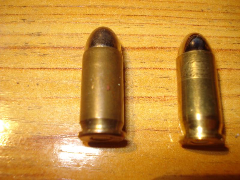

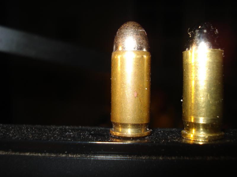

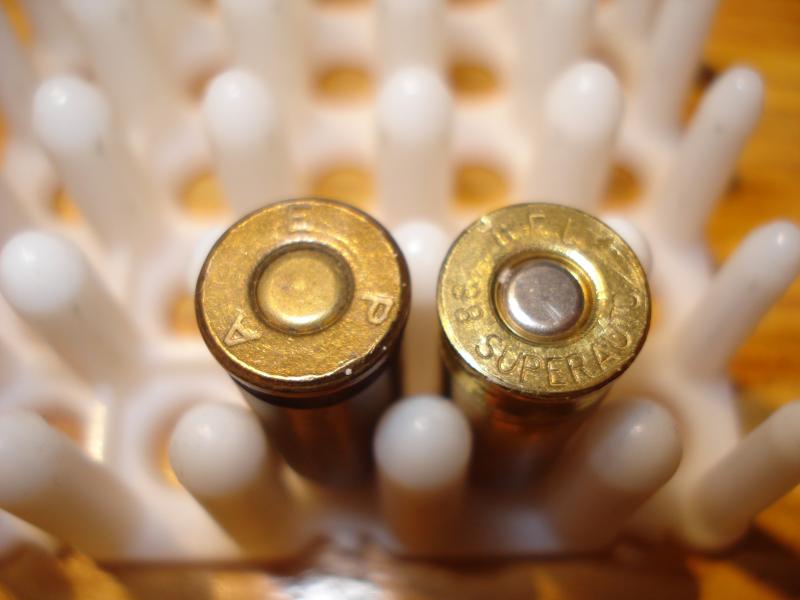

He aqui la formula que utiliza un amigo para cargarse cartuchos de 9mm. Browning Long con destino a su FN 1903.Estoy a la espera de la mia y de la autorizacion de recarga para empezar la función, ¡que nervios!. :wink: :wink: :wink:
Recorta vainas de .38 Super Auto a las cotas del 9 Long, pone piston CCI 500 (Small Pistol), polvora Ba10 2,4 grains. y proyectiles de .355 y 95 grains sin crimpar o muy suavemente.
Adjunto fotos de cartucho original AEP y del cartucho clon, ya estan ambos en mi vitrina. :mrgreen:
Saludos cordiales.
Hola de nuevo compañeros.
Un amigo me ha comentado que le han regalado una pistola del calibre 9 Long.
He 150
Vista general.
He 151
Izda. original, Dcha. Clon.
He 152
Los marcajes.
