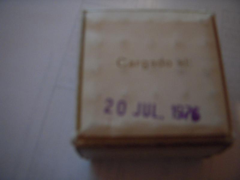

Hola.
Han llegado a mis manos varias cajas de 9 largo Santa Bárbara de Toledo de los años 76 y 77 en buen estado de conservación.
La duda que tengo es que las cargadas en 1977 ponen 9mm LARGO, y las cargadas en 1976 pone 9 mm LARGO para pistola.
No sabía que se había hecho munición diferente en función del tipo de arma para el que estaban dedicadas.
Incluso las he pesado sin encontrar diferencias, puesto que ambos tipos oscilan entre 198 y 201 greins por cartucho completo.
Antes de desmontar siquiera uno, pregunto si son tipos distintos de marcajes o si la munición en sí es diferente.
Se usarían con una astra 400. ¿La tragaría sin problema? La verdad es que es la primera vez que veo lo de para pistola, y le he metido todo lo que ha caído en mis manos ya sea 9 largo de la pregerra o 38 Super Auto.
Casi me da pena gastar una caja tan "nuevecita".

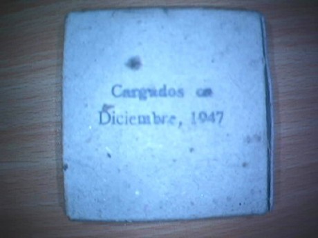

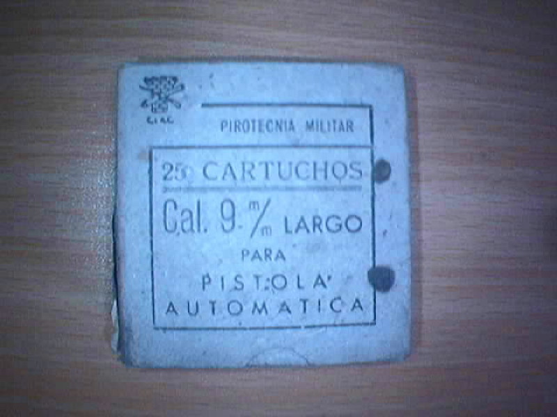

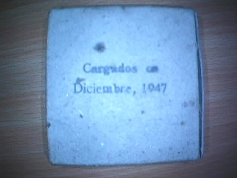

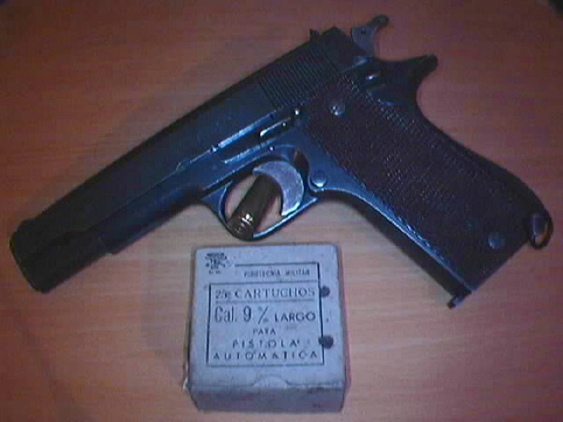

La que he encontrado por casa es de 1947, pone para pistola automática.
Lo siento las fotos no salen muy bien con el móvil y poca luz.
El óxido y los políticos.

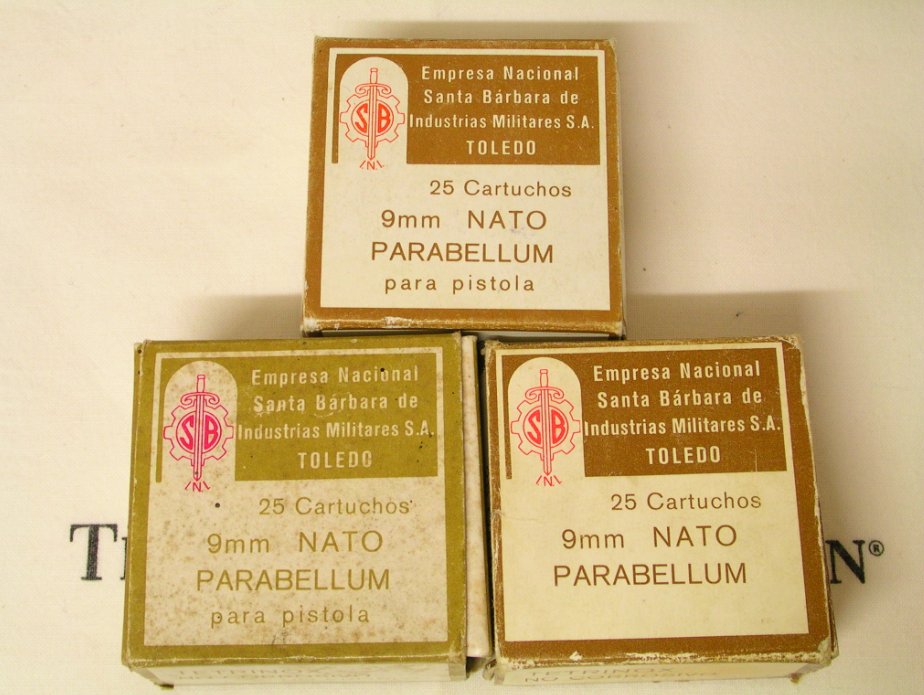

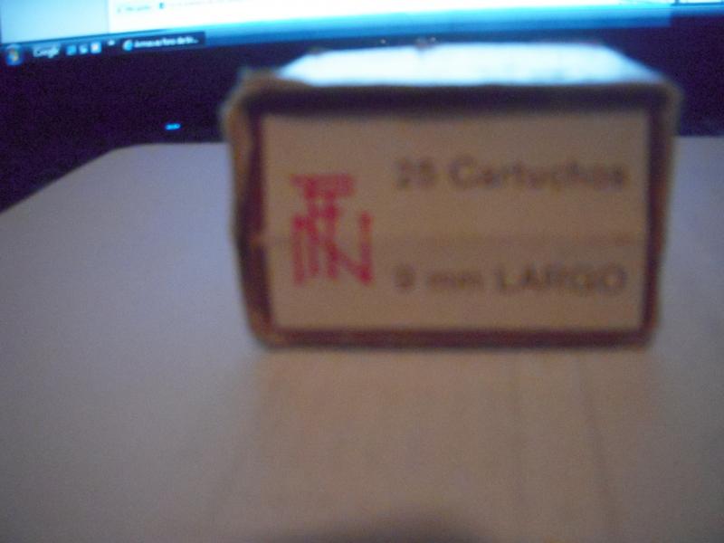

las de la derecha del 81 y las otras del 77
De las que pone para "pistola y sub-fusil" no tengo ninguna a mano.
Las de la caja verde si que pegan algo menos.

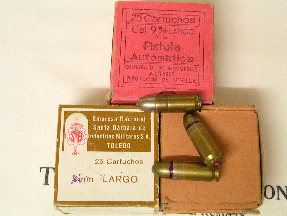

Re: 9 largo y 9 largo para pistola
Hola,
Yo creo que ni la fecha ni el color tienen nada que ver. Creía que las cajas de color verde era munición para civiles y las de color marrón para uso militar. No tengo cajas del 9 Largo que ponga para pistola, pero incluyo una fotografía de cajas de 9 Pb que en unos casos pone para pistola caja marrón (año 83) y caja verde (año 80) y otra caja de 9 Pb marrón del año 76.
También adjunto otra fotografía con tres cajas del 9 Largo, la de arriba de color rosaceo es de la época de la II República y especifica para pistola, las otras dos una pone simplemente 9mm Largo (del año 76) y la de la izquierda no conserva apenas la cinta blanca de texto que tenían alrededor pero en el culote de los cartuchos indica 64, si se que es una munición que creo se considerada de competición y se marcaba con laca de color rojo o verde.
Miguel A.
Miguel A.

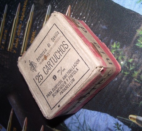

Lamentablemente no dispongo de ninguna caja de munición del 9 Largo de esas características, pero sí recuerdo haberla visto a la venta en un "gun show" en Texas hace unos años. Me llamó inmediatamente la atención porque, al llevar la bandera nacional, salta mucho a la vista. No la compré porque no poseo arma alguna del 9 largo. También recuerdo que estaba cargada en 1958 y que la caja era de cartón marrón. La etiqueta era blanca y estaba adherida a la caja, rodeándola.
Me voy a quedar con las ganas

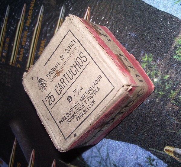

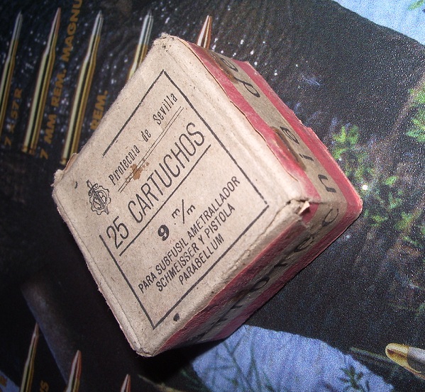

Existe una caja muy similar a las del 9 Largo, y que coincide con aquellos años, finales de los 50 y principios de los 60, pero contiene cartuchos del 9 Parabellum en lugar del 9 Largo.
Os adjunto la foto:
Os adjunto la foto:
