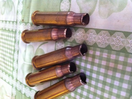

Hola, hoy estuve en el campo de tiro, para tirar a 100 metros. Tenía 20 cartuchos de sellier bellot 7,62x54 originales, comprados en armería, y 10 recargados.
Era una tirada social de 30 disparos.
La cuestión es que con los cartuchos recargados que eran con vainas prvi, no hubo problemas, aunque estaban un poco flojos y no mecanizaba el rifle, un svt 40, cosa que ya sabía.

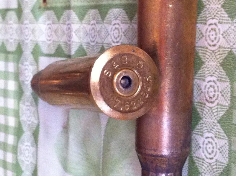

El problema viene con los cartuchos originales SB, y son los que se ven en la foto:
1) no mecanizaba del todo, con lo que al expulsarlos, la entrada del cartucho se aplastaba contra la recamara, en su salida, no se quedaba pegado ni nada, simplemente no tenían potencia para echar el cerrojo hacia atrás del todo.

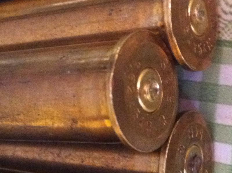

2) en 17 cartuchos, el pistón aparece como en la foto, con la zona del picado hacia afuera como 1 mm (sobrepresión???)
3) en 3 cartuchos, el pistón fue perforado por la aguja.
4) con la munición recargada y pistones cci, no hubo problemas de sobrepresión ni de perforación, aunque si de mecanización, eso ya lo sabía pues conocía la poca carga (era la que usaba más suave en el mosin de cerrojo)
la cuestión es como se puede ver que el pistón usado en la recarga es mas duro, pero porqué hay sobrepresión con la munición comercial? y queda el pistón solo con la zona de impacto de la aguja hacia afuera??? el pistón no se observa abombado, y en la foto no se aprecia bien, pero es muy raro, la zona del impacto se ha ido hacia afuera, bastante.
Porqué algunos pistones de la munición comercial se han perforado?
además con la munición comercial los tiros iban mas bajos y dispersos
alguna idea??

Yo no veo sobrepresión, los pistones no están aplastados, mas bien parece que los pistones son muy blandos, por eso se perforan y se salen hacia fuera, y la carga justita, de ahí que no expulsase bien.

si, parececno haber sobrepresion, los pistones en la zona de impacto se ha sobresalido mas de 1mm, o perforado, y si la carga está justa.... que M ........de munición es esta?

hola , me suena efectivamente a que no hay sobrepresión y la munición es floja(no automatiza) .sin embargo el pistón si parece acusarla .una de dos o el pistón es excesivamente flojo o el muelle real a sido tocado en exceso para suavizar el disparador y tiene poca fuerza para dejar el pistón en su sitio predominando el efecto de este .esto mismo les pasa a las glock para que el tacto del disparador sea tolerable ,penetrando el pistón ampliamente por el grano de fuego . si es del muelle real, el fenómeno aparecerá cuando subas la carga para automatizar . además las esquirlas de los pistones al acumularse pueden producir falta de percusión o entorpecimientos .

Tiene que ver exclusivamente con la dureza del piston.
El otro dia, sin ir mas lejos, ese m ismo sintoma lo daba, con municion original RWS ( y no con la Norma ), en un Browning BLR del 7mm RM. Al punto, que el sobrerelieve del piston encajo en el grano de fuego, e impidio varias veces la percusion. El arma era nueva, la municion original. No daba sintomas de sobrepresion.
Se podia achacar a una aguja percutora incisiva, pero me inclino por los factores de la dureza del piston. Ahora, ¿ por que es duro o por que es blando ?. Los pistones de la casa S&B tienen fama de muy duros. Aptos para el Garand y evitar problemas de " Slam fire ".

No has probado a girar la toma de gases???
Yo tuve uno que expulsaba flojo, incluso con comercial...le gire un punto la toma de gas, y perfecto.
Lo del piston, es que se ha metido en el grano de fuego...nasti de sobrepresion pq los bordes estan redondos.
yo tengo pistones sb y cci, y los sb me parecen muchisimo mas blandos.

con darle simplemente 1 punto, mejoro que no veas.

Hola Amigos, creo que el problema no es la munición si no, la toma de gases, yo fui dueño de un Tokarev o SVT-40, y tuve el mismo problema, me di cuenta que con la misma carga, aveces, funcionaba bien y aveces, me chafaba las vainas y era porque se desplazaba el tapon de los gases, tiene varios orificios, segun el que se utilice, necesitas mas carga o menos, por ese motivo, ahora no recuerdo bien el Nº al que debes ponerlo, pero cuando lo adecue a su orificio, incluso con menos carga, funcionaba bien, espero os sirva de orientación, que pasen un buen día, Dacota.

a mi la seller bellot de caza, punta roma y de plomo (SP ó SB, no sé ahora exactamente), me ha dado problemas el pistón del culote; a mi juicio demasiado blando, (reborde en el cráter o perforación). He probado con sellior y bellot FMJ y de lujo, sin que haya cambiado la toma de gases del Svt40.
