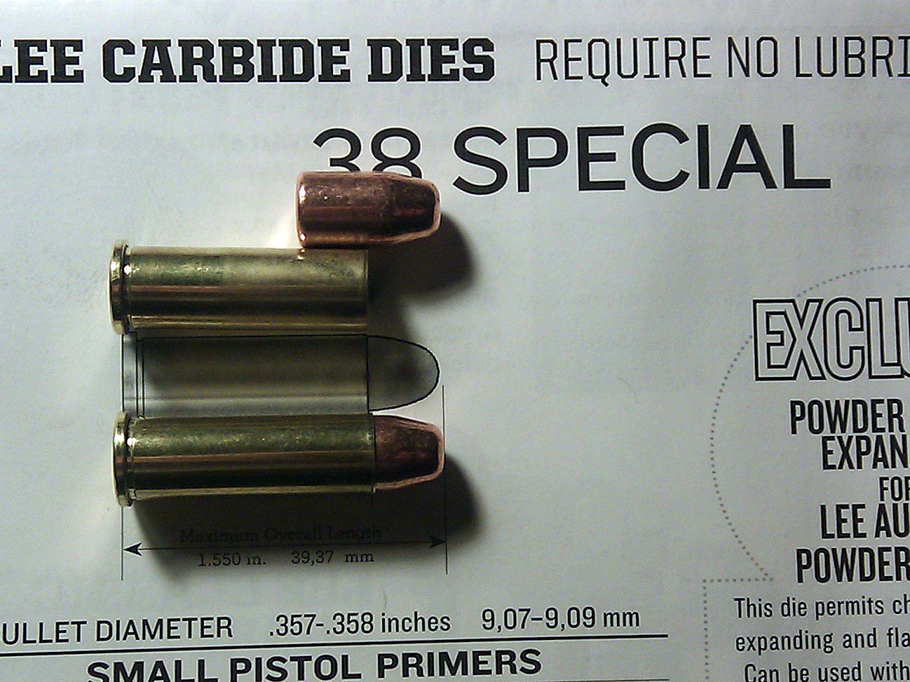

gracias a todos por vuestras respuestas. adjunto una foto de la punta, vaina y cartucho terminado junto al esquema que viene con los dies. debo decir tambien que el segundo die lo tenia metido a tope en la prensa (es que me daba la sensacion de que si no abocardaba mucho la vaina no iba a entrar la punta), mientras que el tercero estaba casi fuera del todo.

Mas vale que cueste un poco meterlas ( como todo) el exceso de abocardado no comporta nada positivo,,, todo negatifo que diria aquel, luego te podrian bailar en la boca.
Lo que observo es que son las Flat poin de Frontier en este caso, no son de base plana, son de punta plana que es la caracteristica definitoria y diferenciadora con otras como Hollow point, o spire point, o wad cutter que son planas pero de otro tipo.

Brubaker escribió:Lo que observo es que son las Flat poin de Frontier en este caso, no son de base plana, son de punta plana que es la caracteristica definitoria y diferenciadora con otras como Hollow point, o spire point, o wad cutter que son planas pero de otro tipo.
son planas por ambos extremos

Si, pero generalmente la denominacion viene dada por el tipo de punta, es decir no la base. Aunque es cierto que existe el tipo de punta referido como cl en el catalogo de izdo, para referirse a las que disponen de un cierto rebaje en la base para encajar mejor en boca de vaina. Todo ello sin animo de ser exahustivo

Brubaker escribió:Si, pero generalmente la denominacion viene dada por el tipo de punta, es decir no la base. Aunque es cierto que existe el tipo de punta referido como cl en el catalogo de izdo, para referirse a las que disponen de un cierto rebaje en la base para encajar mejor en boca de vaina. Todo ello sin animo de ser exahustivo
realmente, las puntas vienen descritas por unos codigos un tanto extravagantes, que yo normalmente no se lo que significan. por ejemplo, en la caja de las que he usado del .38 pone:
CMJ SWAGED
38-357 158GR FP
MJ38158FS
de todo eso, solo se que FP significa Flat Point (o eso creo)

Pues eso es lo que yo decia hombre ! solo que se refiere a la punta no a la base.
