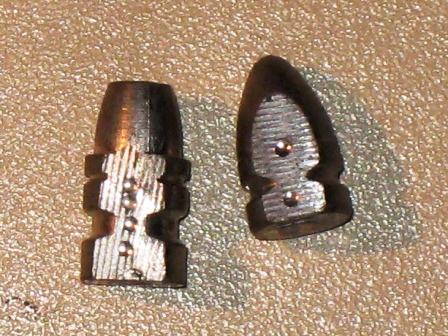

La punta que se ensaya hay que limarle un lateral para que quede plana y hay que asentarla en la entalladura que tiene el shell Holder del aparato de modo que la parte plana quede hacia arriba y horizontal, también es conveniente que el punzón incida en la parte cilíndrica del cuerpo de la bala para que esta no bascule al presionar. Para que la lectura sea válida tienes que darle a la palanca de la prensa lentamente hasta que el vástago que hay en el interior del díe de punzonar queda enrrasado con la superficie de su tapa superior, poquito a poquito hasta que queda enrrasado, esperas unos 10 segundos y subes la palanca, la incisión que has hecho de ese modo es la que tienes que medir pues has comprimdo correctamente el muelle interior, si te quedas corto (no llegas a enrasar) la incisión queda pequeña por falta de tensión del muelle y si sobresale demasiado, la incisión es demasiado grande por exceso de tensión del muelle. Cuando lo entiendes es simple como el mecanismo de un botijo.
Buenas tardes, recientemente he recibido el durometro de lee, y despues de leer las instrucciones me asalta 10
puntas ensayadas.JPG (133.32 KiB) Visto 2744 veces

Para que las medidas que te de este aparato de Lee sean orientativas (que no exactas) de la dureza del plomo que tienes hay que seguir unos pasos fijos y hacerlo siempre de la misma manera.
Puntas ojivales (puntiagudas en general) limala tal cual aparace en la foto y la pones en soporte que trae a modo de shell holder, la bolita que hace la marca debe caer centrada en la parte mas gorda de la bala la cual suele conincidir mas o menos con el sitio donde cae el borde de la vaina al recargar esa punta en cuestión (la ranura de crimpar en puntas 38 especial), al alejarla de los bordes de la bala lo que evitas es que el plomo se deforme con la presión y falsee la lectura.
Puntas wc (planas) pues puedes ahorrarte el limado y hacerlo directamente en la parte plana de la punta de la bala, poniendo encima del soporte que dije antes una moneda de 5 centimos para hacerlo plano y pones la bala mirando hacia arriba y haces coincidir la bolita con el centro longitudinal de la bala.
Otra solución es dar un par de martillazos a la bala para dejarla tal cual queda cuando la limas y hacer la medición tal como antes te dije.
Enrasa el vastago con el cuerpo del medidor sin pasarte ni quedarte corto para que las mediciones sean similares en su proceso ya que si te pasas la bola presionara mas de la cuenta y viceversa.
Una vez le pilles el truco las medidas te saldran muy parejas.
