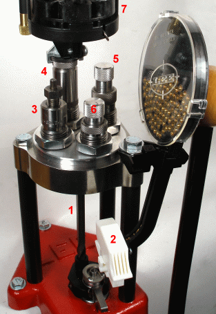

Ya tengo el curso efectuado de recarga. Pero tengo la duda de entre estas 2 prensas me compro.
He estado viendo otros modelo Hornady, RCBS, etc. Pero lamentablemente mi presupuesto no da para más y tardaré tiempo en reponerme de los gastos que ha supuesto iniciarme en el tiro.
Por lo qué estoy limitado a estas dos. Solo faltará añadir el precio de los dies
¿ Cual me recomendáis ? Recargaré 45 acp y 38 sp Más o menos 250- 300 balas al mes
Saludos y gracias anticipadas
ARTÍCULO: Breech Lock Challenger Kit
DESCRIPCIÓN:
Completo Kit de recarga con prensa Homologada.
Contiene:
Prensa Homologada Challenger con "O Frame"; marco especial de gran tamaño.
Lee Autoprime (empistonador manual)
11 Shell holders para Autoprime.
Tolva dosificadora con soporte.
Embudo de carga.
Recortador de vainas.
Rebarbador para vainas.
Cepillo para oido de vaina.
Tubo para expulsión de pistones usados.
Tubo con lubricante para vainas y proyectiles.
Báscula.
Cambiador rápido de dies.
¿ O esta otra ?
ARTÍCULO: Deluxe Kit
DESCRIPCIÓN:
Kit de recarga con prensa Homologada incluida.
Especial arma corta.
Robusta y fiable.
Con un simple giro de torreta se puede cambiar a la siguiente fase de carga.
Dosificador de pólvora incluido.
Balanza incluida.
Sistema de acabado de carga en tres vueltas (3 acciones de palanca)
Incluye además recortador de vainas, rebarbador y limpiador de oido de vaina.

Si vas a recargar esa cantidad...te recomiendo la lee o monoestacion de la marca que quieras?si al contrario vas hacer munición como churos???entonces una progresiva o semiprogresiva?

Por la diferencia de precio coge la Lee Turret, que te sirve tanto para hacer 300 cartuchos al mes como 120-130 a la HORA....y es barata y duradera tanto como la simple...

Semiprogresiva + cantidad en el futuro = Turret
Poca cantidad = la mono
A ver si alguien que las tenga opina.

Para recargar arma corta la Turret te irá de maravilla, seguro que no necesitaras sustituirla en el futuro por otra mas molona.
si le desmontas el cacharrico que le obliga a dar la vuelta tendras longitud suficiente para recargar arma larga, pero no es muy precisa para ese cometido.
Tiene el inconveniente que el adminiculo que la hace girar es bastante impreciso, te hartas y terminas haciendo girar la torreta con la mano pero eso no supone un problema.
Ya no recuerdo cuanto tiempo hace que compré la turret y nunca he empleado otra para cargar, cargar 100 cartuchos puede ser trabajo de 1 hora.
La monoestacion sirve bien para arma larga, para arma corta la produccion es muuuuuuuy lenta.

Con la turret "a mano" también me preparo los de arma larga sin problemas, el 45/70 es bastante grandote y no hay pegas, ni con el 7'72x54, ni el 222Rem...etc
Para corta también le quité hace tiempo el eje y rueda a mano...

Yo tengo desde 1992 la LEE PRO 1000 que es una progresiva que por supuesto que vale para lo poco y para lo mucho aunque evidentemente la lógica dice que está pensada para lo mucho. Me ha ido de maravilla pero es verdad que recargo bastante mas de 300 al mes :wink:
Como no das opciones a una progresiva yo voto por la semiprogresiva: 3-1 :D

Para 45auto y 38sp la torreta sin duda. ¿No puedes alargarte un poco más y hacerte con la classic turret. Hace lo mismo pero es más robusta,

Yo tengo (entre otras) la classic Turret Press y va estupendamente vale para cortas y largas y con solo cambiar el disco porta dies y el shell holder cambias de calibre para cargar.

En mi opinión, la Turret press, te hace el apaño, pero, cojones,es de aluminio.
la Classic Turret, siendo bastante similar ( que no igual), es de fundición y muchísimo mas robusta.
particularmente, tengo las dos y, solo utilizo la Classic, ( aunque debo reconocer que ultimamente tan solo recargo arma larga, aunque tenga una 9PB muerta de risa en el armero)
Creo que si compras la Classic no te vas a arrepentir.

Como indica el compañero "ocsis", la prensa Turrent Press es de aluminio, y la Turrent Classis es de fundicion. Son parecidas pero no iguales.
En Izquierdo:
Turrent, Classis 136,51€.
Turrent Press 4 pos. 96,91€
Diferencia 39,6 €
Y te lo dice uno que tiene la Turrent Press, pero por 40€ yo hubiera comprado la Turrent Classis, si el dia de la compra hubiera tenido la experiencia que tengo hoy y la informacion de la que tu dispones, gracias a las aportaciones de los compañeros.
Espero no te molestes. Pues solamente otro punto de vista.

cuando yo compré la Turret de aluminio no existia la de fundicion, ahora por esa diferencia de precio no lo dudaria ni un minuto, me quedaria con la de fundicion, pero para las cantidades que ahora estoy recargando y teniendola de aluminio no voy a cambiarla.

Acabo de comprarme la :
