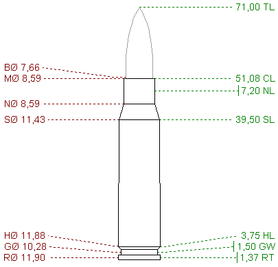

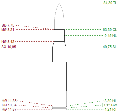

Pues me he puesto a indagar por mi cuenta y veo que en la página de Munición.org le dan una medida al diametro proyectil del 7,62x52 de 7,66 mientras que al del 30.06 le dan un diametro de 7,75, así que parece que exactamente iguales no son. Así, el proyectil del 30.06 no cabría en la vaina del 7,62 y el de este último se saldría de la vaina del 30.06.
A ver si consigo un cartucho del 7,62 x 51 y lo puedo comparar insitu con los del 30.06 que uso.

Pues en esa pagina dice que esos datos de esos dos cartuchos, 30.06 y 7,62x51, como puedes ver en los dos croquis que adjunto al mensaje, sacados de dicha página.
Si midel con tu calibre el 30.06 y te da 7,82; ¿Podrías decir cuanto te mide el del 7,62 x 51?
